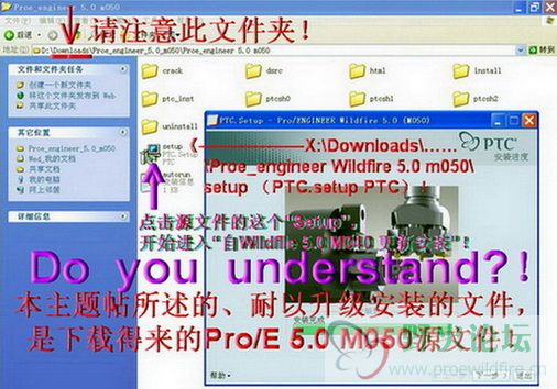

有点晕,没有安装proe5.0m50,怎么会有X:\Program Files\proeWildfire 5.0\bin\ptcsetup,安装过proe5.0m50,还用再升级么。前后自相矛盾。
版主“现场”回覆:
      这里指的是下载得来的Pro/E 5.0 M050的源文件!
      X:\Downloads\……\proe_engineer Wildfire 5.0 m050\setup (PTC.setup PTC)!!
      见截图:
[ 本帖最后由 yun0336wu 于 2010-7-21 15:57 编辑 ]

发表于 2010-7-21 08:51 | 显示全部楼层
楼上各位理解错了,楼主第二点说的应该是先解压M50的安装文件,或者先用虚拟光驱加载,然后再双击setup.exe文件。你们扯到M40安装文件夹下/bin/ptcsetup.bat上去了。这明明是牛头不对马嘴嘛。

      只要从原Pro/E 5.0 M040的程序文件夹中点击X:\Program Files\proeWildfire 5.0\bin\ptcsetup,即自动进入“自Wildfile 5. ...
安装后,可以看一下PROE目录下面文件的日期,所有的一切你都会明白。升级安装,会用新版本的文件覆盖所有老版本的文件。
假如你以前装的是简体中文版的,你用英文版的升级安装后就是最新的简体中文版了。相关贴子可以查看:
