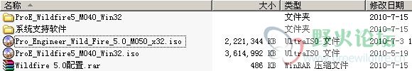

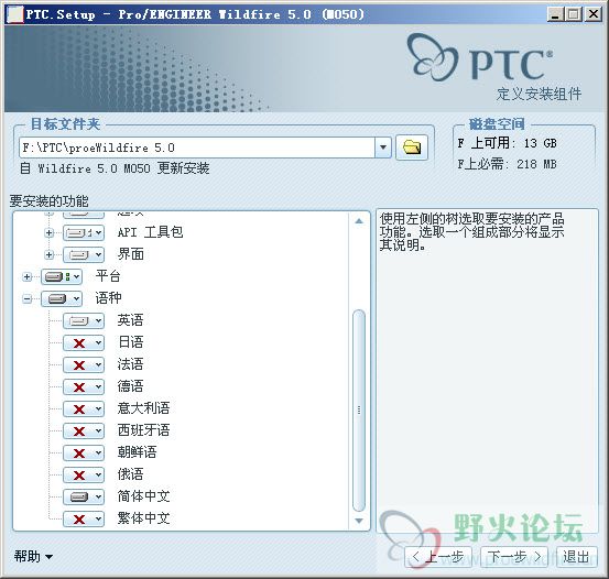

3.0、4.0、5.0过程应该是一样的,下面以5.0为例说明一下制作过程。(呵呵,以后英文版发布就可以下了,不用再等多国语言的了,还可以少下1G多的文件。
1.手头要有以前下过的5.0野火多国语言版(F000,M010、M020都可以)。下载最新的5.0野火英文版(英文版出来的早,不然搞这个没有意义)。

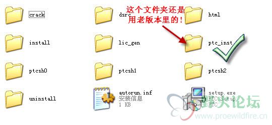

2.把老版本的5.0野火解压,然后将最新的5.0野火英文版里所有文件覆盖复制到老版本的文件夹下(除了ptc_inst这个文件夹之外)。

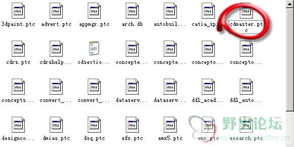

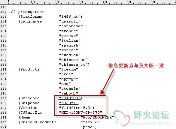

3.编辑ptc_inst/cdmaster.ptc里的版本信息,最好与原英文版一致。
4.最后就是卸载老版本安装新版本。HAPPY!
以上过程本人亲自试过了,跟官方的简体中文版一样。安装过程中,没有任何异常。说白了,也就是借用了一下老版本的语言包。
