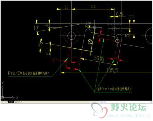

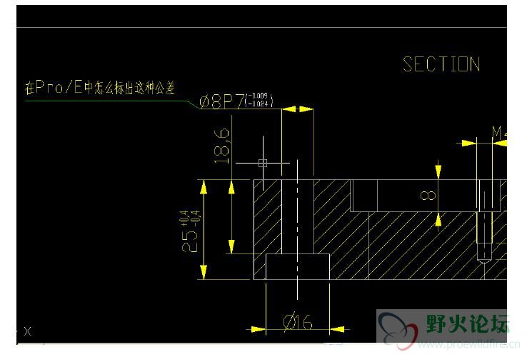

untitled9.JPG 请教怎么在PRO/E的工程图中标注出如图中所示的公差和尺寸?怎么在工程图中手工画出有角度的中心线?

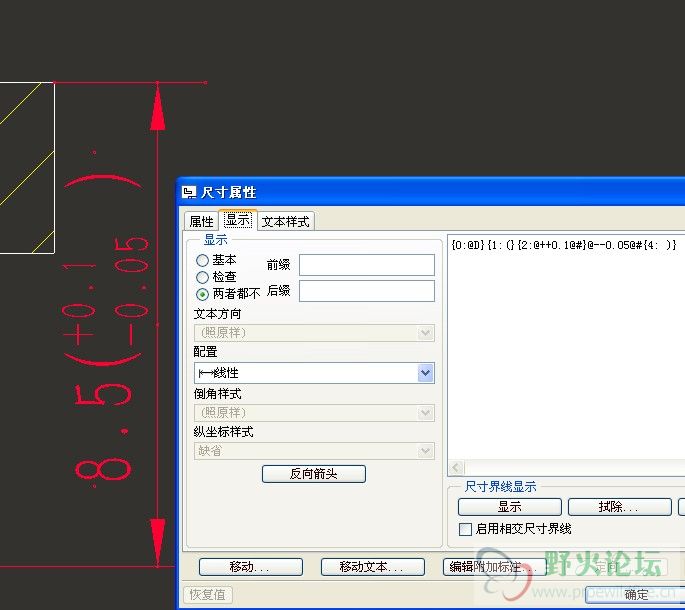

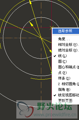

发表于 2010-7-16 14:42 | 显示全部楼层
该中心线用草绘工具线命令
仅参考公差()手动添加
[ 本帖最后由 ongto 于 2010-7-16 15:03 编辑 ]
若要角度,第二点选角度
若要角度,第二点选角度
双击该线条出来该框
双击该线条出来该框
在@D手动添加(@++0.1@# @--0.05@#)

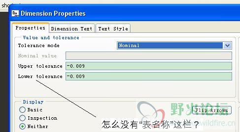

 楼主| 发表于 2010-7-19 10:06 | 显示全部楼层
谢谢各位,只是我的尺寸属性表中没有‘表名称”这一栏啊
