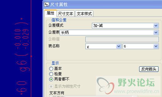

选择公差表之后,怎么样才能像CAXA一样,只显示公差值呢,不想让公差代号和那个括号显示出来,弄得整个标注好长~~

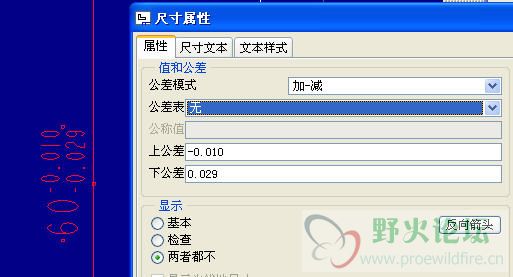

发表于 2009-1-18 21:51 | 显示全部楼层
那你别用公差表,直接输入上下偏差

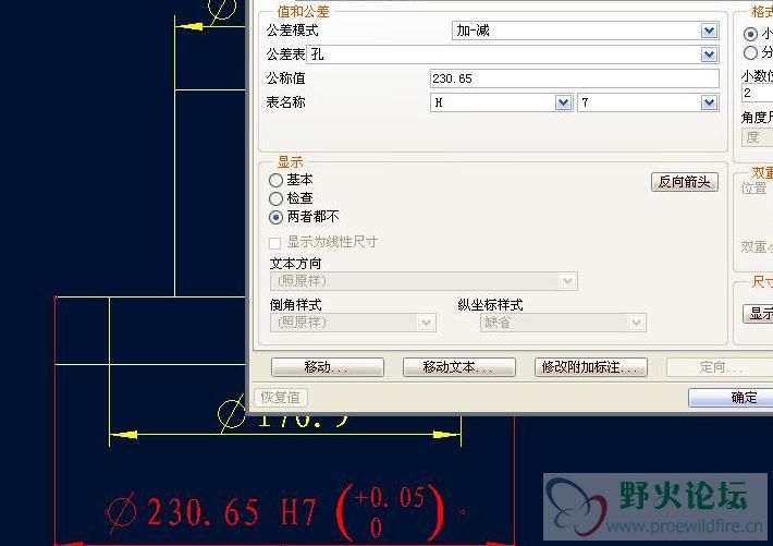

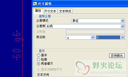

发表于 2009-1-19 07:51 | 显示全部楼层
表名称选好H7之后公差表选择无
注意这几种组合可以标出不同的公差,
公差模式为象征、加减、对称
公差表的无、孔、轴(长柄)
表名称
注意这些选项的搭配和组合
我不是版主,只是一个学习者。

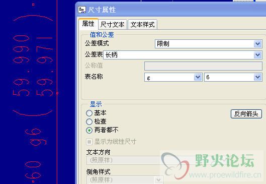

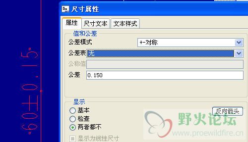

发表于 2009-1-19 07:56 | 显示全部楼层
01
02
03
04
05
图中只为举例没加直径符号,有些当成线性尺寸了,其它你自己试试吧!
