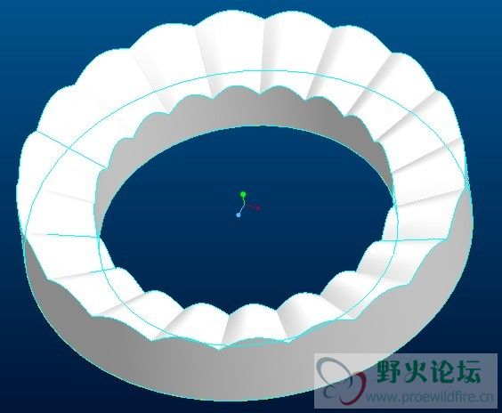

[求助] 这个可变剖面扫描是不是用到关系式了

我也不知道,我是在网上下载的,那个可弯截面扫描用到函数了,我不会画

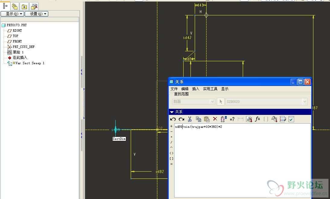

发表于 2010-7-12 19:33 | 显示全部楼层
2楼很厉害...能分享一下你的关系式吗?小弟听不明白什么是VSS路径,还有关系式怎么用,能不能发个样板给我邮箱呢?感激不尽啊  邮箱:maomaochong_003@163.com
但是呢,我个人觉得这个图不需要用到关系式,
假如顶部或底部有一处是斜面的话,其实做一个三角拉伸,再做一个圆周阵列切除后,里外各切一圆,再导角不就行了?
假如都要平面的话,做两条草绘,然后阵列,再用边界混合,然后切除不要的部位,实体化就可以了,看图做得像楼主所要的吗?

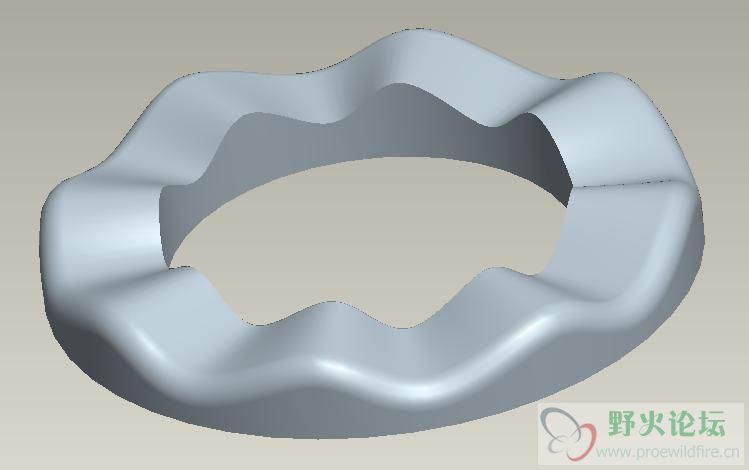

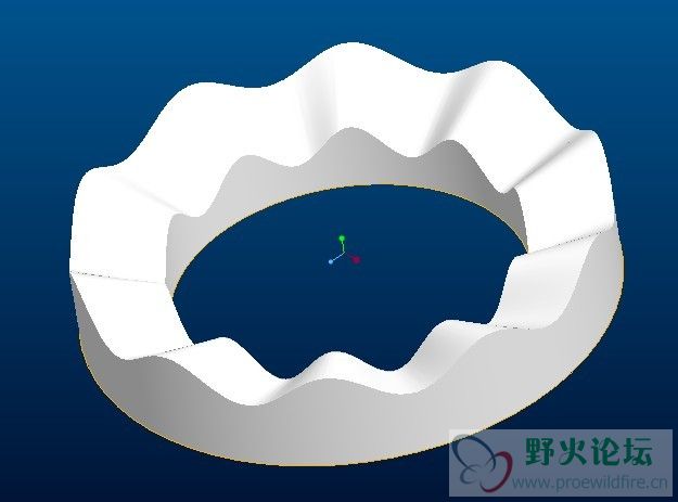

发表于 2010-7-13 13:03 | 显示全部楼层
2楼給的函数有点问题哦~
不应该加ABS。
加和和不加的区别~见图~
我做了个。见附件。5.0做的
prt0011.prt.part1.rar
97 KB, 下载次数: 21
prt0011.prt.part2.rar
32.08 KB, 下载次数: 15
138
207
发表于 2010-7-13 14:41 | 显示全部楼层
用了关系式
sd4=amplitude-cos(period*360*trajpar+period*180)+0.2
expand_2.prt.rar
51.52 KB, 下载次数: 23
138
207
发表于 2010-7-13 14:45 | 显示全部楼层
不好意思刚才关系弄错了一个符号
我用的关系式“sd4=amplitude*cos(period*360*trajpar+period*180)+0.2”
152
192
发表于 2010-7-13 15:16 | 显示全部楼层
需要用sin函数使轨迹成波浪,这个明显用vss扫加关系是最快的~
另,2楼的函数加abs取值只正不负,全是凸起无波浪,随便做个示意下
