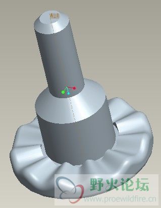

发表于 2010-7-11 17:16 | 显示全部楼层 |阅读模式
看了半天都没弄出来,太差劲了
84
95
发表于 2010-7-11 17:35 | 显示全部楼层
显然用到关系式了
内外两条圆轨迹作为VSS路径
在VSS剖面的绘制过程中
以轨迹的两点分别作竖直的中心线,然后做一条端点在中心线上的直线。
给两端点的竖直位置尺寸给一个关系是
比如sd1=2*abs(sin(trajpar*5*360))
sd2=3*abs(sin(trajpar*5*360))

发表于 2010-7-11 17:46 | 显示全部楼层
还有一个办法可以做到
求余函数+图像函数

发表于 2010-7-11 20:41 | 显示全部楼层
在界面草绘模式下,点击工具-关系-里面有相关的函数

发表于 2010-7-11 20:48 | 显示全部楼层
可以肯定的告诉你用到函数了!

 楼主| 发表于 2010-7-12 08:56 | 显示全部楼层
回复 2# deanluoyi 的帖子
怎么都这么强悍呀,可惜我还是没怎么懂得怎么去画。
