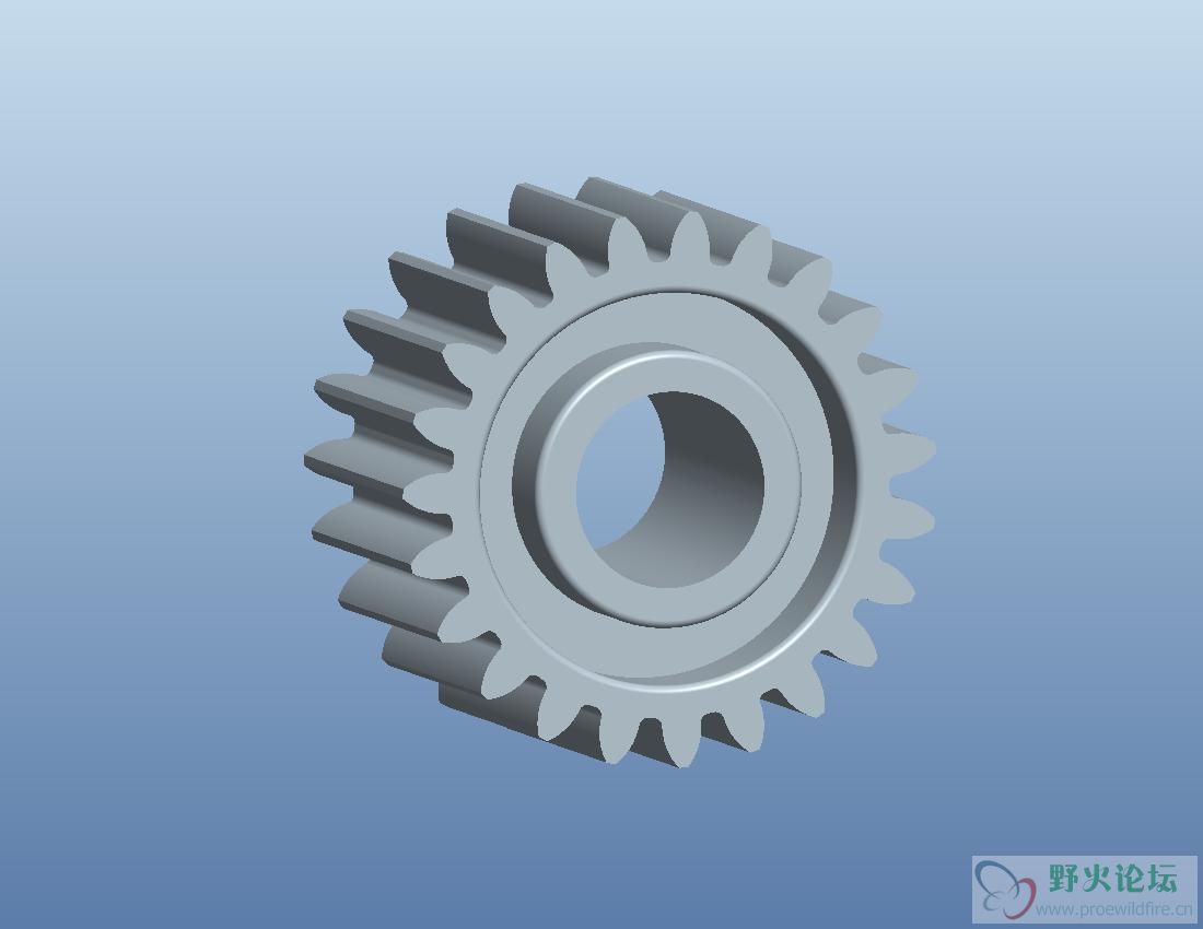

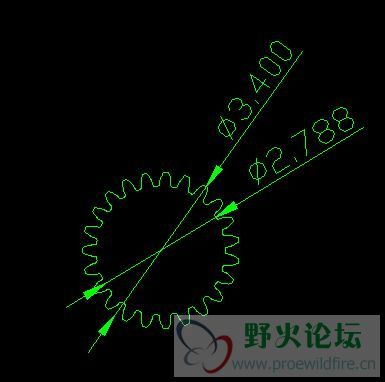

 楼主| 发表于 2010-7-7 15:50 | 显示全部楼层
我只有这样画了,用CAXA先按这个尺寸生成一个齿轮,
然后比例缩放成我想要的尺寸。
附PROE图:
将画好的齿轮图放到图片上,各轮廓线几乎重叠,OK!
不知这样会不会有问题?各位高手给点意见吧!

发表于 2010-7-7 22:17 | 显示全部楼层
楼主:我也传上一个,希望能帮到你,并付上prt
232
351

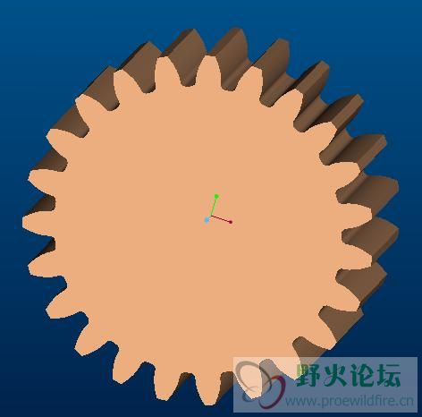

发表于 2010-7-7 22:30 | 显示全部楼层
0000.prt.part01.rar
234.38 KB, 下载次数: 21
0000.prt.part02.rar
234.38 KB, 下载次数: 14
0000.prt.part03.rar
234.38 KB, 下载次数: 13
0000.prt.part04.rar
947 Bytes, 下载次数: 13
yun0336wu + 1 热心助人!(齿数23,齿顶园3.4mm。)
184
224
发表于 2010-7-7 22:32 | 显示全部楼层
按照图片画算了
发表于 2010-7-7 22:49 | 显示全部楼层
你的是奇数齿  量的齿顶园对吗
280
383
 楼主| 发表于 2010-7-8 08:53 | 显示全部楼层
原帖由 wuliang_616 于 2010-7-7 22:49 发表
你的是奇数齿  量的齿顶园对吗
对的,这个是投影出来的,不会差0.02
