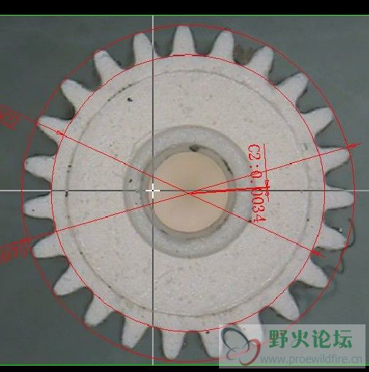

已检测得知的参数:齿数=23,  齿顶圆3.4mm,   齿根圆2.8mm,需画如图的齿轮。 QQ截图未命名.jpg
图为实物图片,哪位帮忙画下,谢谢。

发表于 2010-7-6 22:36 | 显示全部楼层
这应该不是一个标准的渐开线齿轮,甚至不是渐开线齿轮
614
神啊!
784
发表于 2010-7-6 22:44 | 显示全部楼层
这个图片不会是在显微镜下拍的吧?
如果楼主给的尺寸没错的话,这个齿轮的模数,顶高系数,顶隙系数都不是国标的,也就是说这个齿轮应该是进口的……
不过你可以自己设计一下啊
280
383
 楼主| 发表于 2010-7-6 22:50 | 显示全部楼层
原帖由 higher.001 于 2010-7-6 22:44 发表
这个图片不会是在显微镜下拍的吧?
不过你可以自己设计一下啊
对,这个图片是在显微镜下拍的,再次声明一下,尺寸是没有错的。就是因为不是国标的,画了好久都没画出来,期待高手出来帮个忙!

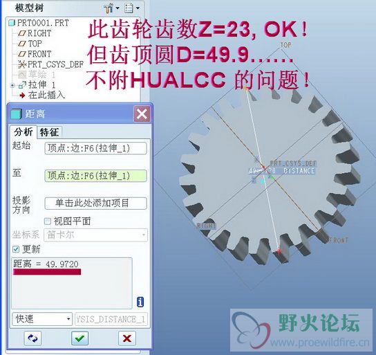

发表于 2010-7-6 23:49 | 显示全部楼层
原帖由 flash5306 于 2010-7-6 23:26 发表
74790
      您绘画的齿轮不附合楼主“HUALCC ”的命题!
      见截图(根据您的PRT0001):
339
418
