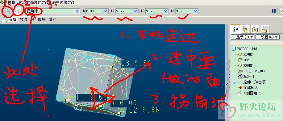

[求助] 如何倒这圆角?如何将此正方形的12条边变倒成这样

发表于 2010-7-5 21:32 | 显示全部楼层
用拐角球没错的了!
发表于 2010-7-6 10:51 | 显示全部楼层
Pro/e5.0的拐角球在什么地方?那位高手在指点一下的,谢谢了

发表于 2010-7-7 11:30 | 显示全部楼层
3.0的拐角球。见附图
发表于 2010-7-7 14:41 | 显示全部楼层
谢谢~~~我学会了~~

发表于 2010-7-8 16:16 | 显示全部楼层
可能是我的版本有问题,好多论坛里能看到的命令在我的proe上却找不到,看来真的要换版本了,可惜不会装啊,之前的还是别人帮我装的
