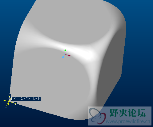

如图,如何将此正方形的12条边变倒成这样,并过渡处光滑美观

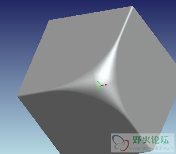

发表于 2010-7-2 08:46 | 显示全部楼层

发表于 2010-7-2 08:58 | 显示全部楼层
拐角球

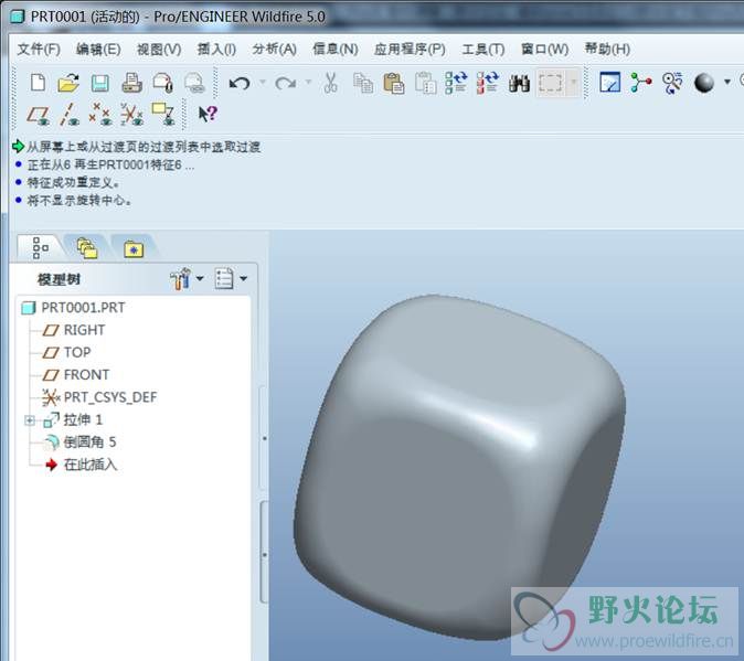

发表于 2010-7-3 23:57 | 显示全部楼层
此圆角的关键有两点:
1:拐角球,这个楼上的朋友都讲过了。
2:目的链。三个圆角组的选择都是用的目的链。
5.0的图,希望能打开。
guaijiaoqiu-10-7-3.prt.rar
54.12 KB, 下载次数: 39
