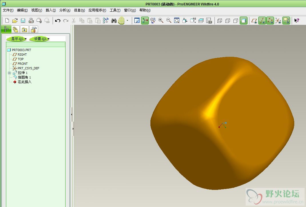

[求助] 如何倒这圆角?如何将此正方形的12条边变倒成这样

拐角球应该是比较方便的

发表于 2010-7-5 08:22 | 显示全部楼层
拐角球可以做出来的

发表于 2010-7-5 10:39 | 显示全部楼层
R部用曲面做出来的
479
545
发表于 2010-7-5 10:43 | 显示全部楼层
倒R做正面的平面不是一园,你仔细看正面的平面是园平面,其它是就是你们说的R,其实是用面做才能控制正面平面是一个园

发表于 2010-7-5 16:12 | 显示全部楼层
是啊,就在过渡模式下,拐角球
