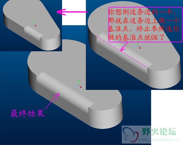

发表于 2010-7-2 09:17 | 显示全部楼层
我来教你吧,不知你还想不想学
正常情况下是这样的,别急,慢慢来,一步一步往下做

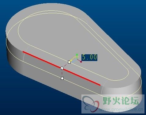

发表于 2010-7-2 09:27 | 显示全部楼层
如图

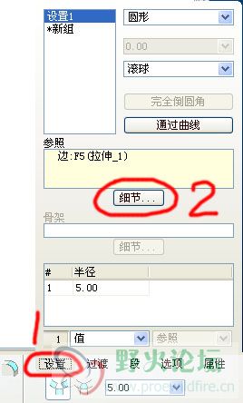

发表于 2010-7-2 09:31 | 显示全部楼层
现在的效果

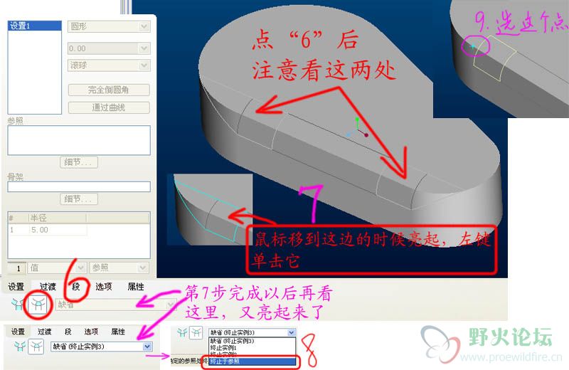

发表于 2010-7-2 10:22 | 显示全部楼层
按图示顺序操作

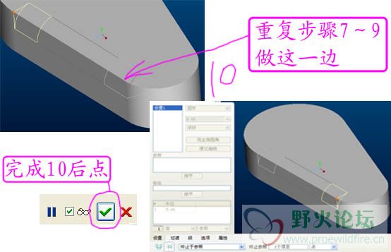

发表于 2010-7-2 10:44 | 显示全部楼层
8.jpg 好了

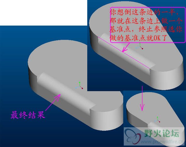

发表于 2010-7-2 11:22 | 显示全部楼层
上面那张看不清楚
