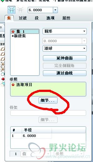

发表于 2010-7-1 11:25 | 显示全部楼层
可变倒圆角行不,,,或者把线给弄断了

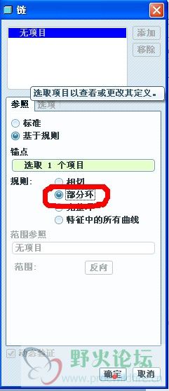

原帖由 暗红色的披风 于 2010-7-1 11:21 发表
有些线是连着的,点倒圆角边的话,就会全部线都一起倒角,可是我想要的是部分倒角,有些线不想倒,可是系统默认的就是都倒,有什么办法解决?如果我想在一根直线上实现只倒一半的长度呢?

发表于 2010-7-1 12:03 | 显示全部楼层
做个点,一点为参照就行了!!

发表于 2010-7-1 14:12 | 显示全部楼层
细节里点标准和基准相互切换点,就会看到很线段 保留你要的那条就OK了
