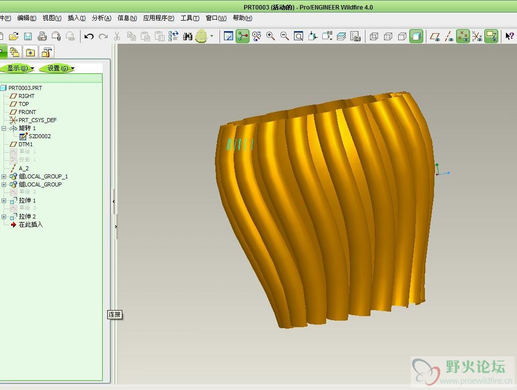

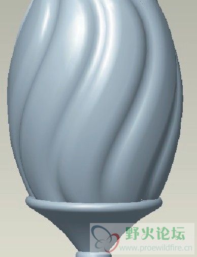

[其他] 各位大虾帮我看下这个图上的灯罩怎么去画?
发表于 2010-6-30 19:35 | 显示全部楼层
1.曲线》投影》扫描》》切口》轴阵列
2.螺旋扫描》切口》轴阵列

发表于 2010-7-1 08:58 | 显示全部楼层
容易啦~
用混合+VSS就OK;

发表于 2010-7-4 18:11 | 显示全部楼层
试着做了一下,看看像不像

发表于 2010-7-5 08:28 | 显示全部楼层
可不可以用可变扫描和关系式一次画出来
