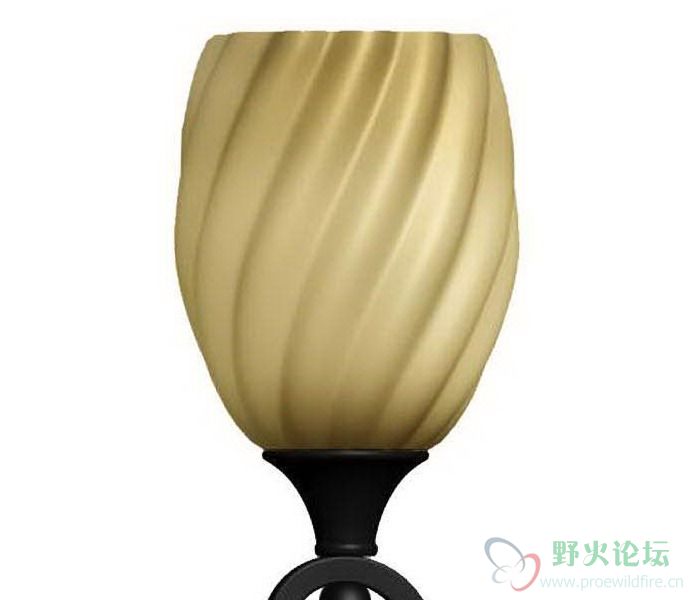

各位大虾帮我看下这个图上的灯罩怎么去画?知道能教下我不?小弟不才,图片上的灯罩尺寸可以算定义大小,关键是那个纹路怎么去画的。我的QQ:784598909

扭曲啊

vss+扭曲!j就ok了

前面要画出那个弧状的才扭的出吧,谢谢两位了。

螺旋扫描

扭曲曲面可能没那么顺畅,估计有皱纹,还是画一个曲面,再旋转阵列,合并曲面,再倒圆角,就搞定了

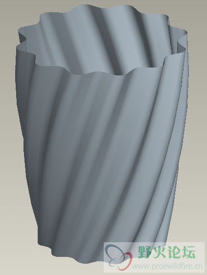

用边界混合(或者用混合,做多个截面,每个截面都要做好旋转角度),顶面是一个多边形曲线,(可以适当增加中间曲线)底面也是个多边形曲线,上下曲线边数一致,然后用边界混合,混合注意调节上下两个曲线的混合起始点。
