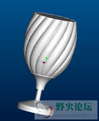

[其他] 各位大虾帮我看下这个图上的灯罩怎么去画?

原帖由 bombcheng 于 2010-6-29 13:25 发表
用边界混合(或者用混合,做多个截面,每个截面都要做好旋转角度),顶面是一个多边形曲线,(可以适当增加中间曲线)底面也是个多边形曲线,上下曲线边数一致,然后用边界混合,混合注意调节上下两个曲线的混合起始 ...
老大,你的方法不错但还有一些不足。

vss+扭曲!j就ok了

灯罩
画着画着就像个杯子了,哈哈
