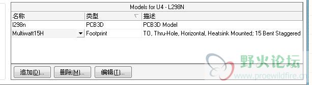

图3是元件的属性,注意类型那一栏里面,Footprint就是引脚封装属性,也就是我们常说的封装库,而上面的那个PCB 3D属性指示的就是元件的3D模型,也就是3D模型库,这些属性是可以建立的,点击图中的“追加”按钮,就可以看见。选择追加PCB 3D属性后,出现图4界面。
图4是对PCB 3D模型编辑的界面,可以看到,需要你输入3D模型库的路径,至此,我们还没有建立元件的3D模型,所以还不能填。

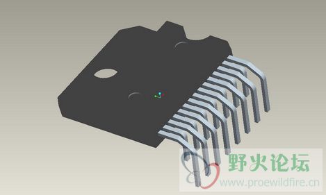

下面就要用到Pro/engineer了,在Pro/engineer中新建零件,单位最好选择公制。然后参照你所选择的元件的数据手册,制作元件模型。

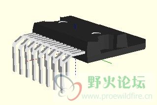

图5是我制作的L298n的模型,制作粗糙,大家凑合看。
图5

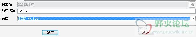

模型建立完了以后,选择文件--->保存副本,在类型中选择igs文件,如图6

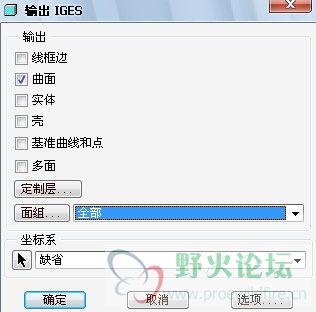

 楼主| 发表于 2010-6-24 21:51 | 显示全部楼层
点击确定后,弹出输出对话框,如图6,输出一定要选择曲面,坐标系可以不改,或者选择世界坐标系都行。
图6
点击确定以后,就可以输出L298n的igs文件了。

图8是L298n在Protel中的3D模型,调整好角度和偏移,就完成了对L298n 3D元件模型库的建立了。这里需要说一下调整角度和偏移,这项很重要,否则你的3DPCB板上元件引脚和焊盘是对不上的,但具体怎么调整我也无法用语言表达,只可意会,不可言传吧,大家自己摸索。
保存PCB 3D库文件,这样就完成了。

接下来回到图4的界面,这回看到了吧,把库的路径指向你刚才保存的PCB 3D.lib文件,选择里面的模型,然后确定,这样我们就完全完成了对一个元件PCB 3D 库属性的建立。
这里需要说明一下,每个元件都可以建立对应的3D PCB模型,即使是电阻电容之类的也是可以的。而Protel本身也提供了一些元件的3D PCB模型,但是模型质量实在是不敢恭维,所以还是建议大家自己画模型吧,对于已有模型的元件可以选择“编辑”选项,再把库指向你制作的那个模型,就把原来的属性修改了。想要出一块精致的板子,还是要花费一些功夫的。

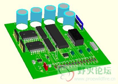

最后一步,生成PCB板子
在ProtelPCB板界面下,选择“查看”-->“显示三维PCB板”选项,就可以看见你的PCB板模型了,下面这张图就是Protel里面的板子效果,渲染效果差了点,毕竟Protel不是做图像的,勉强可以了。

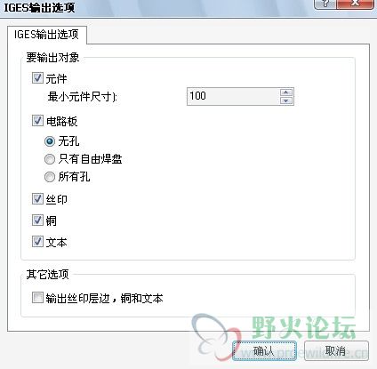

还是在上面那张图所在的界面,有这样一个图标 导出模型.jpg ,就是将Protel里面的3D模型导出,数据格式仍然是igs,点选它以后出现以下对话框,根据个人需要选择相应选项,我的一点经验,要充分考虑你的电脑的配置啊,可以去掉一些不必要的修饰,比如文本什么的,否则接下来导入到Pro/engineer的过程中很可能造成死机,我当时导入Pro/engineer时一块板子大约花了十分钟,所以务必根据自己电脑配置酌情处理。点击确认后,保存igs文件。

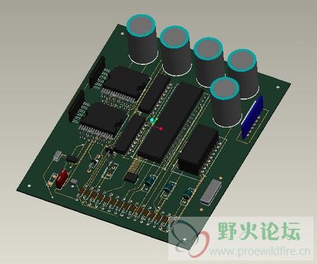

最后回到Pro/engineer里面,新建零件,选择“插入”-->“共享数据”-->“自文件”,然后打开刚才导出来的PCB的igs文件,肯定会出现假死的现象,静等电脑处理,过一段时间后会出现板子的模型啦。就是下面这张图的样子。
