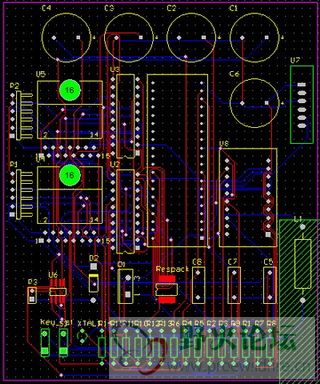

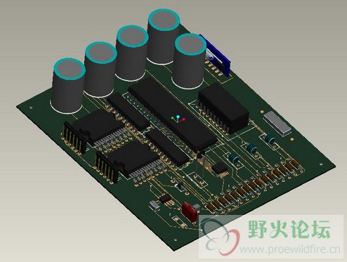

首次发帖,大家多多关照。
这是自己做的一个PCB的板子,比较简陋,模型就不发了,都是数据交换进来的。发张图片吧,如果有对制作过程感兴趣的朋友,可以问我。
96
466
703

 楼主| 发表于 2010-6-24 15:41 | 显示全部楼层
原帖由 renyoungtree 于 2010-6-24 15:35 发表
数据交换进来?
直白一点说了……
班门弄斧了,其实就是在Protel里面做好以后导出IGS文件。

看样子大家好像对这方面接触比较少啊,那我就班门弄斧了,下面做个教程吧。
做PCB设计的朋友估计或多或少都接触过Protel,Protel里面的元件有很多种库,最常用的就是原理图库和封装库了,因为Protel本身提供的元件库不可能包含所有元件,于是很多情况下就需要自己制作元件原理图的模型和封装。但很少有人知道或使用3D模型库,我制作的这块板子就是使用了Protel的元件3D模型库,不罗嗦了,下面上图:

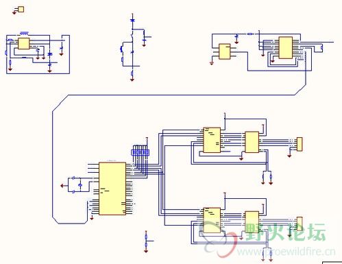

第一步,原理图电气检查和PCB布局
    不多说了,图1是我画的电路图
图1

 楼主| 发表于 2010-6-24 21:18 | 显示全部楼层
图2是我做的PCB布线,没技术含量,用的自动布线,封装制作就不说了,估计大家都会。
图2

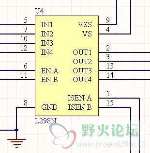

 楼主| 发表于 2010-6-24 21:20 | 显示全部楼层
第二步,制作元件3D模型
这是我制作的L298n的原理图模型
