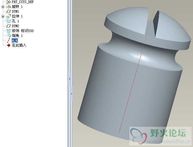

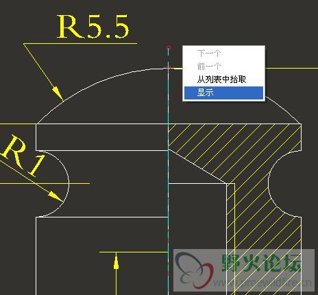

发表于 2010-6-24 10:10 | 显示全部楼层
补充这种,
零件图中用轴工具增加一条辅助轴线,工程图打开 显示轴,就行了,比较方便(原理和野火老大的一样)。
若其它试图不需要此轴线,右键点菜单栏中显示,隐藏命令。

发表于 2010-6-25 08:12 | 显示全部楼层
中轴最好在模型里绘制
在工程图中显示
