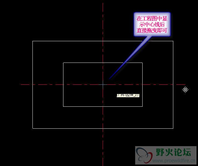

我的心得就是解决上面的捕捉问题,我们画直线的会出现下图标记 screenshot2.jpg ,我们选择所在视图上面对称的直线作参照 screenshot3.jpg (选中的蓝线),有了参照线,鼠标放在参照线中间位置就自动捕捉到中点了。(这样的中心线起点在线上,未冒头,此时用鼠标选中线点右键 ‘特殊移动’如图 screenshot4.jpg 移动X或者Y就可以了 )  。(实用性--60分)
3:这是最简单最有用的方法,由  xueyanan  兄弟提供。我补充一点:‘视图’--‘显示及拭除’,选中中心线图标A后会出现如下图框 screenshot2.jpg ,‘显示方式’里面有很多选项,根据自己的需要选择使用就可以了(单个零件就不用选了用默认特征,如果是装配图或者一张工程图上有好几个组件就需要选择一下了,具体大家试用就知道了)!(实用性--100分)

一般用方法3,中心线一般也没有居中的要求,大概拖动拉伸下,差不多就行了,感谢分享经验,贴子编辑的很整齐,做的很漂亮

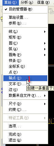

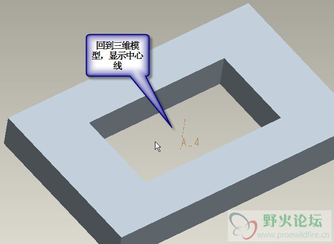

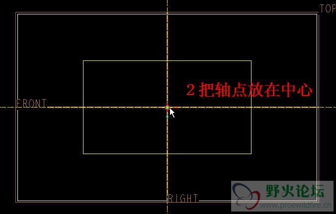

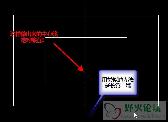

我来补充两种吧
第一种,比如要在一个方形缺口中作中心线
在做拉伸特征时,草绘一个轴点,就可以做为中心线
附图

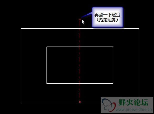

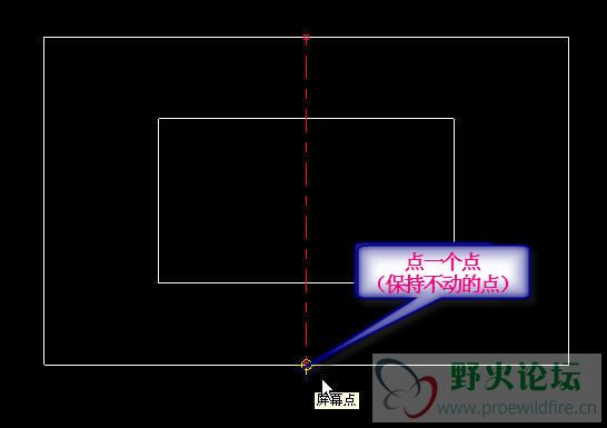

发表于 2008-8-23 20:42 | 显示全部楼层

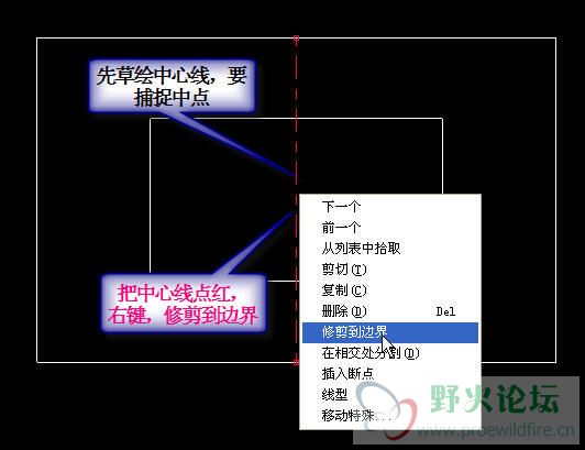

第二种,是在工程图中草绘中心线的延伸,适用于草绘的中心线
草绘中心线后(捕捉中点),用修剪边界方法延伸中心线,相当方便
附图
