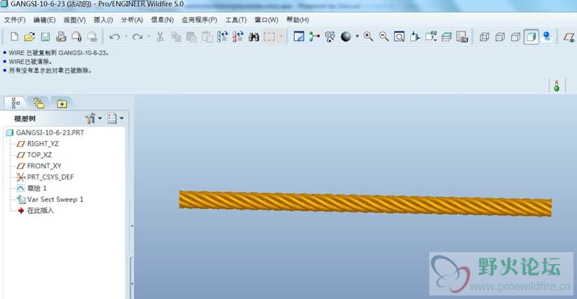

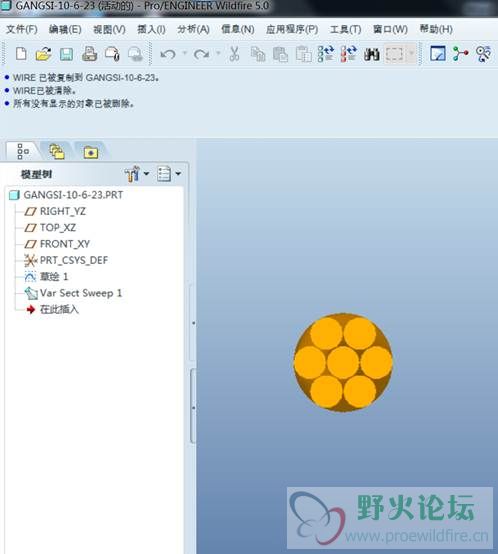

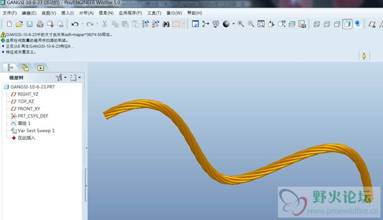

如果要求端部相切的话,只能先做一个再用角度驱动阵列。不相切的话就简单一些。(5.0的图)
比如我做的这个sd#=trajpar*360*4。
在开始的时候,sd#=0*360*4,也就是0度,显然不会旋转,
在结尾的地方:sd#=1*360*4,也就是1440度,也就是说,对于开始时任意条钢丝的横截面上任意一点,它绕着中间那根钢丝一直绕到结尾的地方已经旋转了4圈。
假设我的钢丝的长度是100,那显然,在100的长度上绕了4圈,一圈的长度就是25。
现实中我们完全可以通过简单的测量来得出一圈的长度,而总长度通常也是可知的,关键点就是绕的圈数了,对吧?既然知道了总长度和一圈的长度,那圈数不就剩下一个简单的除法了吗!
另外,从来没有人说sd#=1*360*4 中的4一定要是个整数,你完全可以搞个3.1415926,只要你除的结果是这样,实际上我们剪一段钢丝,剪成4整圈的可能性太小了,剪成3圈零1415926圈也未可知!

 楼主| 发表于 2010-6-23 14:27 | 显示全部楼层
13楼回答的正是我想知道的,可是是不是版本不同做的东西就不一样,比如我用3.0的按你说的方法就做不出实体的钢丝,只能是做得出曲面的,我在4.0就可以

发表于 2010-6-23 14:36 | 显示全部楼层
不知道你做的是不是相切的,如果是的话,就把中间那根用扫描来做,然后做成曲面(端部封闭),当外围的阵列完成后再把中间的那条实体化即可。
