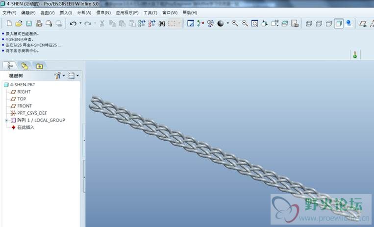

怎么使用TRAJPAR,我在做钢丝的时候常常因为扭转圈数的问题弄得又时候做得又时候又做不得,有高手指教下使用方法和计算扭转圈数的方法吗?还有,如果扭转量过大,就做不出实体的钢丝,只能做曲面的,谁能帮下?

trajpar其实就是一个[0,1]的数。比如你要做钢丝,那肯定要配合sin和cos来,这样才能绕到一起来。图是5.0做的。

trajpar表示一个0-1的变量
在可变扫描里面,如果要实现绕轨迹旋转的话,给予
关系式sp#=trajpar*360*N
其中sp#是草绘里面的尺寸ID
N代表圈速!
一般来说,trajpar主要和角度联系在一起
实现螺旋轨迹
和sin()一起用实现"波浪线"
和图像函数一起用可以实现和复杂的变化
说的有点乱,重要的还是在于理解!!

其实楼下的都不是很理解我要做的钢丝,就是七条小钢丝类似螺旋环绕出来的钢丝,中间有条钢丝,其他都是环绕着的,用SP#
215
268
 楼主| 发表于 2010-6-23 11:33 | 显示全部楼层
用SP#驱动它绕某条轨迹线旋转。 trajpar只是驱动它旋转,只是上次我做的时候圈数不一样,它转得出来和转不出来都有关系。比如说 sd1=trajpar*360*5+20 后面的20就是起始驱动角度,那个的确可以用正余弦控制它,可是我想知道*N,就是圈数的算法,比如我定条柱坐标曲线 r=50*t     theta=360*6*t    z=100*t    我要做我上面要求的钢丝,那如果你的旋转圈数过大,那就不能做成实体,过小又转不出来,我觉得那个N相对于轨迹线有个范围,只是不是很明白 trajpar 驱动轨迹的算法
