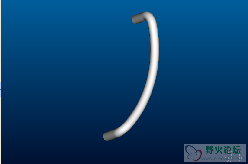

 楼主| 发表于 2010-6-23 08:55 | 显示全部楼层
做到上一步后用扭曲的方法做出图示的效果,基本上符合实际,遗憾的是不知道怎么控制两直边孔心的距离,不知道哪位大哥有没有更好的方法

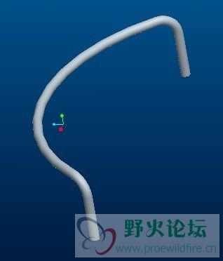

发表于 2010-6-23 13:11 | 显示全部楼层
随便做的!
[ 本帖最后由 一郭周 于 2010-6-23 13:24 编辑 ]
he__bing_2.prt.part1.rar
200 KB, 下载次数: 5
he__bing_2.prt.part2.rar
128.93 KB, 下载次数: 5
390
525

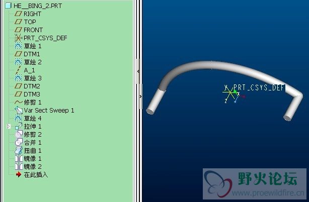

发表于 2010-6-23 13:28 | 显示全部楼层
上面是用过渡的样条曲线做的
下面这个是用扭曲做的 !
应该说扭曲的比较符合你的图的要求,因为有挤压变形
390
525
发表于 2010-6-23 13:30 | 显示全部楼层
实在是卡,扭曲的,附件你要的话加我qq85545973
很卡穿不上!
