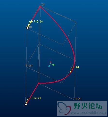

如图所示,两条直线一条曲线合并后为什么用可变剖面扫描时,点击草绘时进不了草绘环境呢?怎么解决,是因为直角的原因吗?
求指导

最终目的是想做个如下图一样的实物,不知道用什么好方法,只有先做一个最初的三维曲线,可变剖面扫描不了 .哪位大哥指点指点

交点必须相切

在转折的位置添加一个小圆角,其实这样也是比较符合实际的!!!

不能有拐点,改成切线弧就可以了!

请指点下,我那做的曲线有什么方法可以改成相切的吗,空间相切,或者说有什么好方法可以一步做到吗?

如何添加圆角呢?用什么方法做呢,原本我是相扫成直角后再倒角,试了把直线那部分做成带弧的后,能扫出来但与弯的曲线不相切,与实际形状不符合

用偏移坐标系基准点工具生成基准点后,连接生成基准曲线后,变剖面扫描后得出如图所示的形状,有什么方法可以将长直条部分拉弯成弧形的吗?附上图片及part(野火3.0)文件,哪位大哥接着做一下让我学习学习
