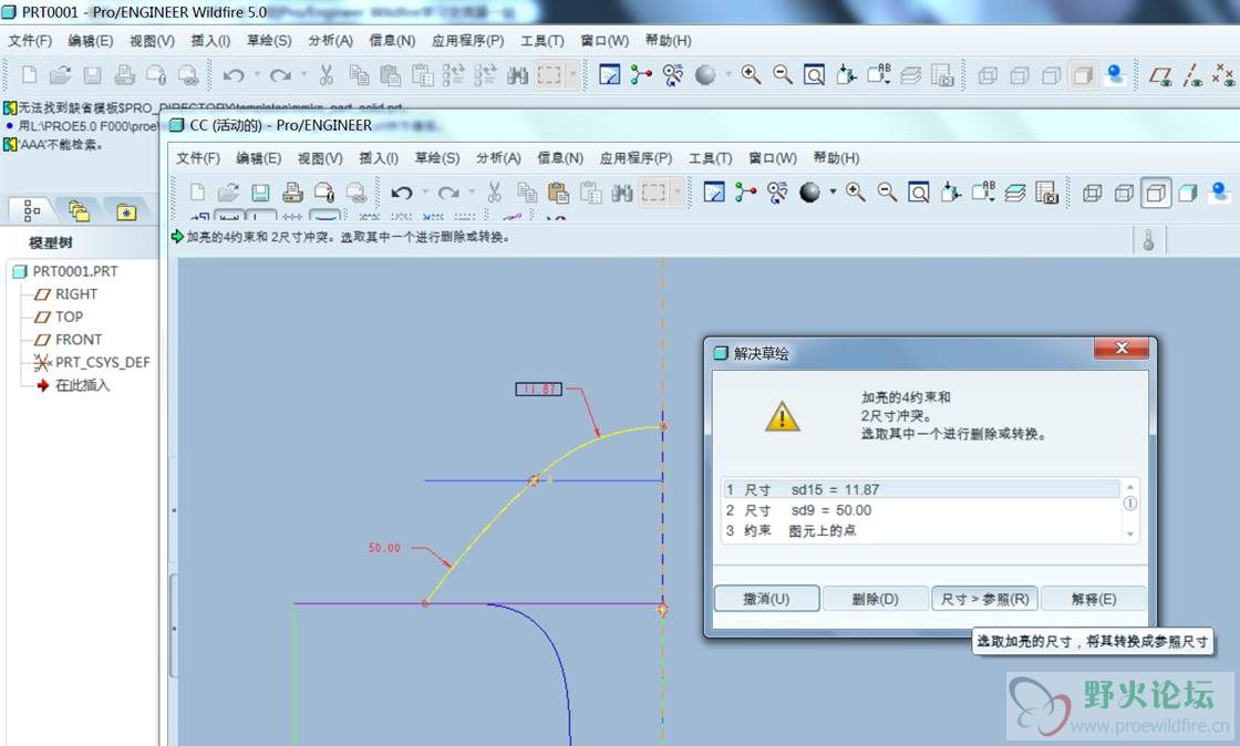

[已解决] 这曲线是在草绘下怎么实现的?

另外,那个切点并不是在那条水平线上,你打开“草绘”“参照”看看就知道了,水平线上的点实际上是做面是构建线段的一个端点。真正的切点在上面。

那怎么来实现参照尺寸刚是图示的值呢?

在端点出分别作R50和R11.87的圆弧,约束R50的圆通过那条水平线上的参考点,再约束上面做的两条圆弧相切。
最后约束R11.87的圆弧的圆心落在那条竖直的轴上,这样就会提示你尺寸冗余,此时只需把11.87的尺寸做参考尺寸即可。
我的是5.0,其他版本的稍有差异。

当然也可以反过来,那个R11.87的圆弧的尺寸先不要标注,其他的按步进行,当把R11.87的圆弧的圆心约束到竖直轴线上后,反过头再尝试标注R11.87的圆弧的尺寸,此时11.87的数字自然就会出来。实际上当把R11.87的圆弧的圆心约束到竖直轴线上后,再加上前面的约束,上面的圆弧的半径已经是唯一的了,你仔细计算一下。

谢谢你详细的解答....
