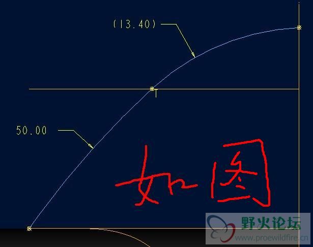

这曲线是在草绘下怎么实现的?
图档"草绘6"
[ 本帖最后由 xuyindun 于 2010-6-21 18:22 编辑 ]

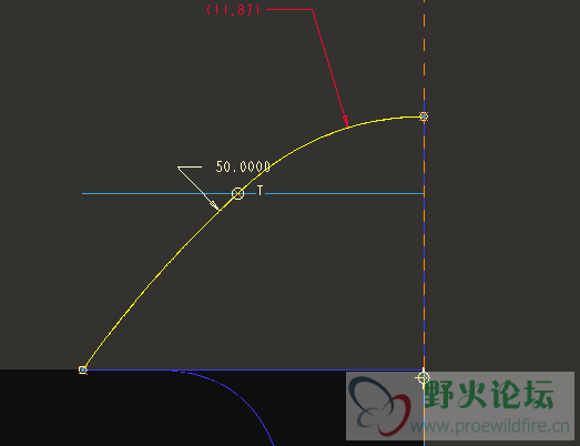

发表于 2010-6-21 15:15 | 显示全部楼层
括号内的是参考尺寸
[ 本帖最后由 yongsong 于 2010-6-21 15:53 编辑 ]

 楼主| 发表于 2010-6-21 15:17 | 显示全部楼层
草绘里面有三条线...

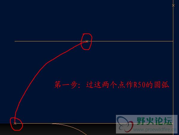

发表于 2010-6-21 15:54 | 显示全部楼层
选两段圆弧的时候记得按住Ctrl,清楚了吗

 楼主| 发表于 2010-6-21 16:03 | 显示全部楼层
原帖由 yongsong 于 2010-6-21 15:15 发表
括号内的是参考尺寸
还是错的...你看看参照尺寸是多少哦????
还有里面是三条线
[ 本帖最后由 xuyindun 于 2010-6-21 16:05 编辑 ]

发表于 2010-6-21 16:11 | 显示全部楼层
原帖由 xuyindun 于 2010-6-21 16:03 发表
还有里面是三条线
你自己好好想想吧,那些约束都要满足,能出来你这种结果吗???

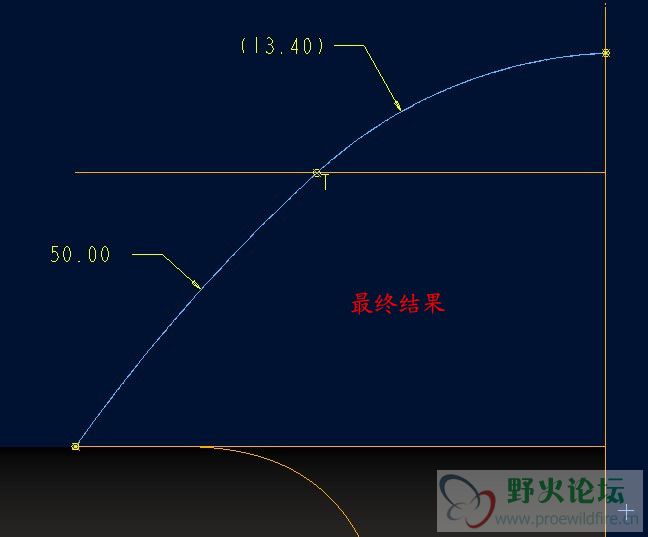

发表于 2010-6-21 16:29 | 显示全部楼层
2楼的解释完全正确

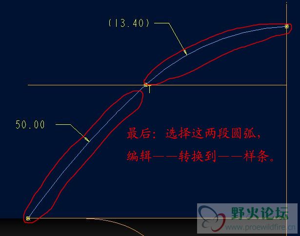

发表于 2010-6-21 16:36 | 显示全部楼层
正如二楼说的,这个其实就是先画两条圆弧,然后再把这条圆弧转换成样条。
那为什么要转化成样条呢,这其实是为了减少你后面建立的面的面片数量,因为面片太多对后面的处理(比如抽壳、拔模)都很会造成不利影响,同时对曲面的光滑也会有影响。
