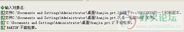

之前有个展开图不会画。在QQ群里共享的。然后又个朋友。帮我弄好了。发了个破衣文件给我。但是我打开后。怎么也显示不出来。请问下要怎么弄。在这里谢谢了。
这是我的版本问题显示不了。还是什么问题哦。该怎么解决。

只有换个高点的版本,或者转换个格式试试

应该是版本的问题,可能你的PROE版本比你那个朋友的低,可以叫你朋友转为STP格式给你。或者你只有装更高的版本咯。。

是你版本低的缘故
解决方法么
1.给你proe安装高版本
给你个proe5.0m040的下载地址
http://www.proewildfire.cn/forum ... &highlight=m040
安装方法
http://www.proewildfire.cn/thread-32988-1-1.html
2、给你低版本打开高版本的帖子
希望对你有用
http://www.proewildfire.cn/forum ... =%B5%CD%B0%E6%B1%BE
http://www.proewildfire.cn/thread-4838-1-1.html

肯定是版本低的缘故,直接装个高版本了。不要用那个低版本打开高版本的方法,麻烦!~

版本问题啊。你的PROE版本底了。或让你朋友在转换个IGS或STP的格式给你就可以打开了
