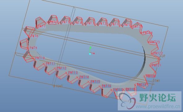

[求助] 阵列出问题了

我照着你的样子也画了一个,也是同样的问题,前两天我也问过这样的问题,有人帮我解决了,我也做出来了,今天又做不出来了,你可以看一下http://www.proewildfire.cn/thread-44021-1-1.html

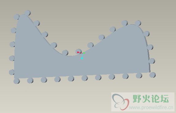

发表于 2010-8-22 22:24 | 显示全部楼层
我也有同样的问题!有人能做出来,可看他的prt还是做不出来http://www.proewildfire.cn/forum ... hlight=%D5%F3%C1%D0

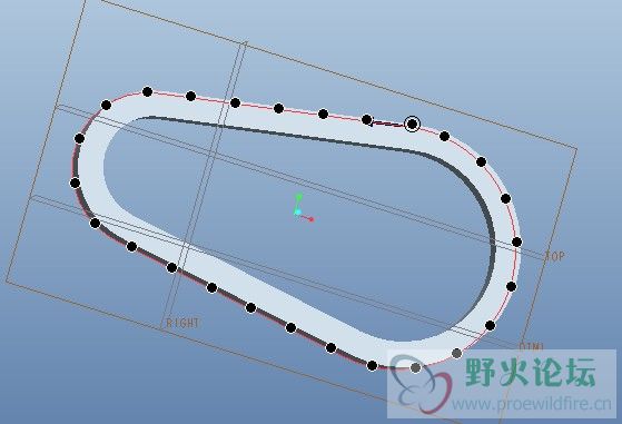

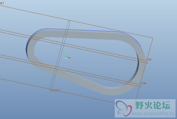

发表于 2010-8-23 09:48 | 显示全部楼层
在轨迹线上做一点,注意该点就是后面曲线阵列时箭头的起始点!

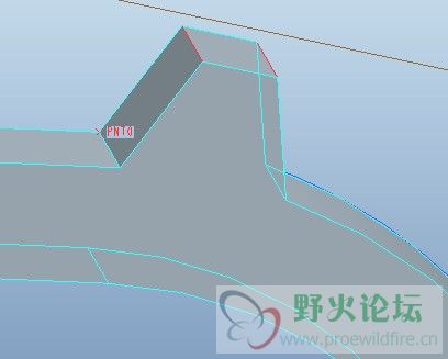

再做需要阵列的特征
将点和特征做成组
阵列--曲线,曲线即是之前的轨迹线
这时阵列就不会偏移了!
