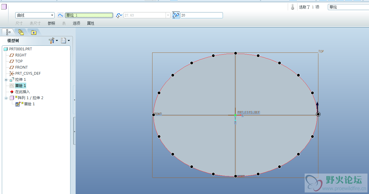

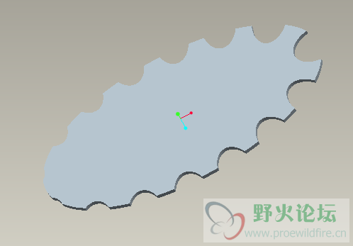

我做了一个沿曲线阵列成员,曲线是椭圆的边,但阵列却偏移出了这个曲线,不知是怎么回事,想请教一下。

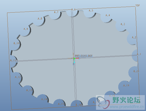

发表于 2010-6-11 22:03 | 显示全部楼层
我自已做了一个,效果如附图1
首先你自己草绘一个椭圆的边
再在你陈列时选这条曲线就可以了
[ 本帖最后由 meteor_yao 于 2010-6-11 22:05 编辑 ]

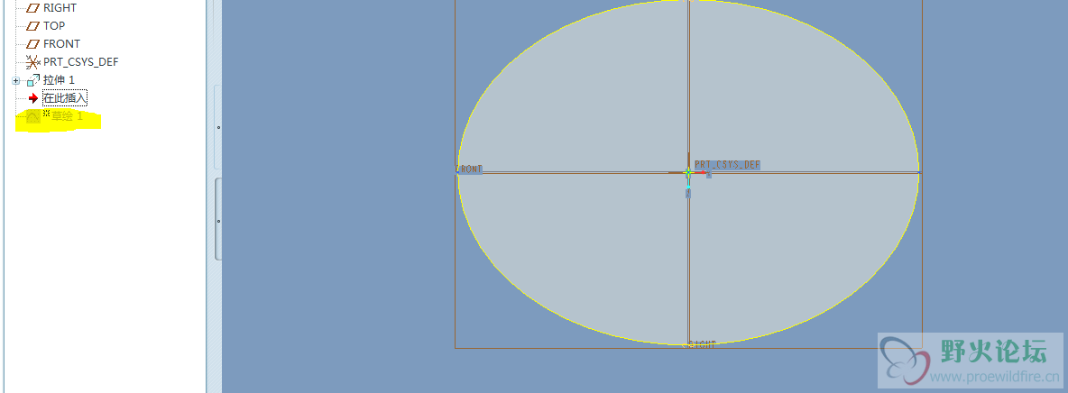

 楼主| 发表于 2010-6-11 22:23 | 显示全部楼层
谢谢,我草绘曲线是用通过边创建图元的,为什么不行啊?
发表于 2010-6-11 23:20 | 显示全部楼层
我也是在草绘里,通过边创建的啊
125
171
 楼主| 发表于 2010-6-16 21:19 | 显示全部楼层
回复 4# meteor_yao 的帖子
谢谢,要先草绘曲线啊,我是准备阵列了才绘的曲线。

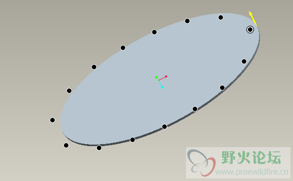

发表于 2010-7-27 16:14 | 显示全部楼层
这个问题我知道
我也是研究了一晚上,希望对你们有用。
心得很简单,当你选中参照的曲线是,系统会出现一个默认的黄色方向箭头。楼主的第一张图片上能看见。
什么境况下会出现偏差错位:假如你需要阵列的是一个圆柱,不管实体还是切口,都必须保证这个圆柱圆心在黄色箭头的起点上,这样就100%不会出现偏差。不然就会出现楼主画的情况。楼主画的还是好的,有的会错90度的象限,才郁闷了。一楼的是赶巧了正好在起点上,所以他的阵列很好。
不知道我说的是否明白。
希望我们能互相学习,相互提高。
