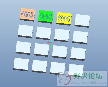

[求助] PROE5.0组件模式下对面着色问题
发表于 2014-11-24 20:34 | 显示全部楼层
     这样子行不?
405
506

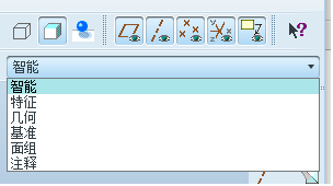

发表于 2015-10-20 02:16 | 显示全部楼层
据我了解 二楼的方法应该是对的  过滤器就是指选择过滤器,如图
选择过滤器
选择过滤器
做好破衣人
发表于 2016-3-1 23:20 | 显示全部楼层
带着同样的问题,搜到了这个帖子,但是我觉得问题还没有解决,在装配图中,组件着色时,没有几何选项,只能给单个零件着色,无法选中零件单个面着色,期待哪个大神给解决下。
