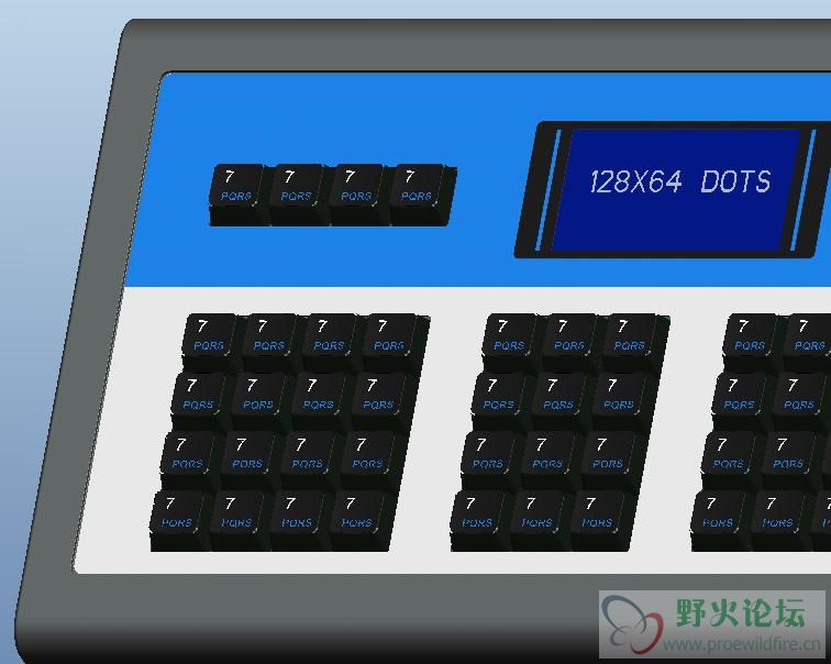

PROE5.0组件模式下如何对面着色,不知道有没人知道,请指教.
先说说具体情况:
如下图,按键是阵列的,但我想在每个按键上印不同的东西,怎么弄?
我在组件中怎么选都选不到面,就打开零件,在零件面上贴图,但贴了后,所有的按键就都是相同的贴图,当然了,如果一个按键对应一个.prt倒是可以贴上不同的贴图,难不成让我把所有按键都弄成.prt档,那如果有100个按键,就要有100个按键档案.
我搜过论坛里相同问题的贴子,上面讲的方法,像先选择面再点着色,右击实体曲面等方法都试过,不行,所以如果答案是这些,那我发这个贴子似乎就没有意义了(),呵呵!
谁有好的方法请写出来交流交流,共同学习!

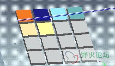

在过滤器里面选几何就行了。

 楼主| 发表于 2010-6-13 15:05 | 显示全部楼层
原帖由 yfko999 于 2010-6-13 14:59 发表
不明白楼主是啥意思, 不知道是不是想这样?72214
在过滤器里面选几何就行了。
是这个意思,不知道怎么在过滤器里选,过滤器,从来没用过,请指教,谢谢!
不知道你所说的过滤器是不是右击->从列表中选择?

发表于 2010-6-14 12:48 | 显示全部楼层
对要更改颜色的组件先激活组件,选面即可!

 楼主| 发表于 2010-6-17 08:58 | 显示全部楼层
原帖由 chncgn 于 2010-6-14 12:48 发表
这样做跟打开,在零件里改颜色有什么区别?我上面说了:一个.prt阵列后,改一个颜色,其它颜色就都跟着变成和它一样了,我想要的是其它的.prt不要跟改的那个颜色一样.就像2F表达的意思一样.

发表于 2012-5-23 16:38 | 显示全部楼层
proe5.0方法:去掉总成中的着色,打开子组件进行着色
发表于 2014-11-24 20:31 | 显示全部楼层
就像二楼那样就OK了。字母用草绘写上去也很快的。那样不同的按键可以写不同的字。
