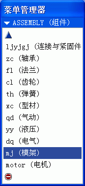

[email= http://ivproe.com/forum/viewthre ... &extra=page%3D1] 国标库补充资料(就是本论坛下面国标库的补充):
http://www.proewildfire.cn/thread-3507-1-1.html
【零件库】PROE一个比较全的零件库【推荐】
在ivproecom论坛也有同样的内容,地址是
使用非常方便的proe零件库

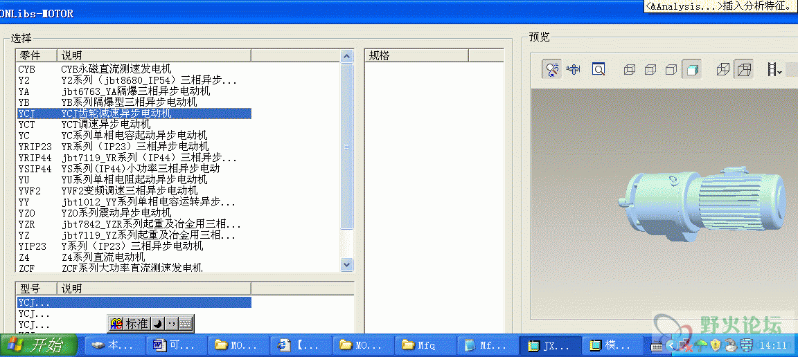

这是作者hanzf的原创贴,内容更全.目前是多了电机库(该库容量:109MB).
Hhq426(ivproe.com论坛):
我首先向楼主hanzf致谢!因为您给大家带来了光明。在此我也请求您能够为“机床夹具国标件”开辟一个目录,这部分标准件可以先从本论坛中选其部分;其地址是:
http://ivproe.com/forum/viewthre ... page%3D2&page=3]
机床夹具标准件 ,首选钻套,定位销,其次是手动夹钳等。
Hhq426:
为什么我自己加入的标准件出不来?请大家看看:
        为什么在弹簧库内增加骨架密封圈,或在密封库内增加骨架密封圈,并在相应的*.mnu文件内增加说明,却提示:“打开模型文件失败!请检查文件是否存在或者是与mnu文件描述一致。”我错在何处?请大家帮助.
(该2次开发的创始人)hanzf:
可能是*.MNU文件里添加的文件名(每个零件三行,三行中的第一行是文件名)和相应目录内的模型文件名不一致,还有,文件名不能超过32个字符。也可能还需要在MONLIB.ctg.1文件中加入路径。
完整的添加方法我没有具体测试过,有网友说可以添加。回头我确定一下写详细步骤出来。
我正在整理机床夹具标准件和液压件,很快会添加进来。
请去下载:
系列国标电机的proe的三维标准件库
将我下面的空目录对应加入相应的电机图,机床夹具标准件一部分和液压件和电机资料是我整理并提供的.hanzf正在整理,不久将公布.
  这里我转告:您可以直接跟hanzf联系:12503105@qq.com。增加后hanzf会随时共享发布。放到hanzf的QQ中转站中了,需要的可以给hanzf的QQ信箱发信:12503105@qq.com ,主题注明“proe零件库”。
