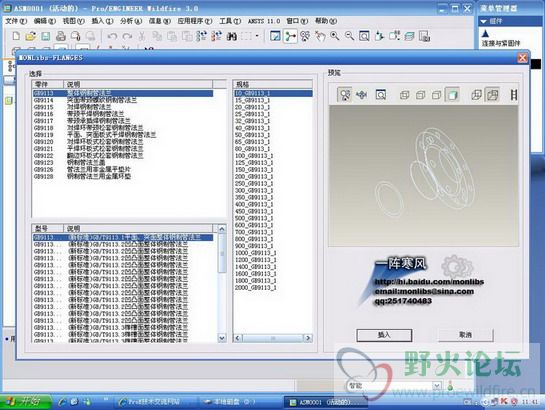

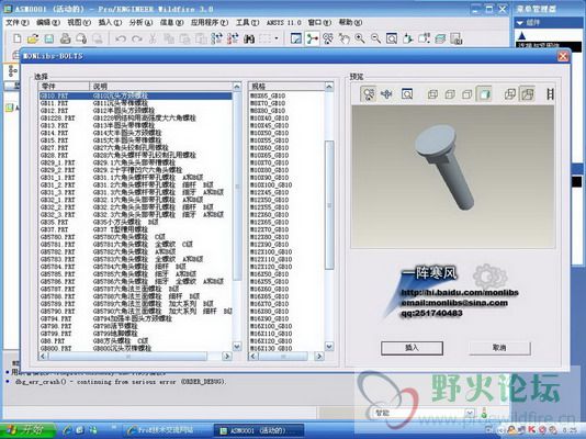

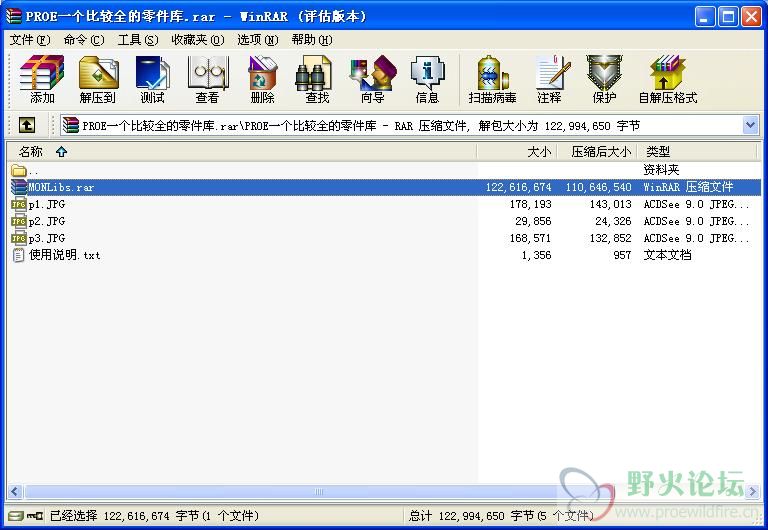

推荐一个比较全的零件库,外网收集,就是安装稍微麻烦一点···
需要的下!
大小:105M
共四个压缩包!
附图如下:
附:我测试没问题!!
【下载地址】:
http://www.bibidu.com/fileview-813539.html
http://www.eeload.com/chinese/view/b/5d.html
是用野火3.0编译的,估计只能用在3.0上,其他版本没用过。

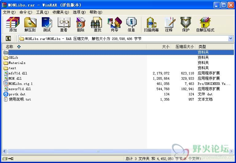

安装步骤:
假设将MONLibs解压后 拷贝在D盘根目录下,如果不是则在下面步骤中对路径做相应改动。
1.编辑CONFIG.PRO,添加下面5行:
pro_material_dir D:\MONLibs\Materials
pro_library_dir D:\MONLibs\
pro_catalog_dir D:\MONLibs\
PROTKDAT        D:\MONLibs\protk.dat
save_objects changed
2.编辑目录内的protk.dat,对
  EXEC_FILE  D:\MONLibs\MON.dll
  TEXT_DIR   D:\MONLibs\text
两行的路径做相应的改动。
3.添加系统环境变量
MONLIBS_DIR=D:\MONLibs
4.安装PROE自带的ProductViewExpress,如果已经安装了则跳过该步骤。
安装方法是运行PROE安装目录下的\i486_nt\pvx\pvx.exe的进行安装。
5.将目录内文件msvcr71d.dll mfc71d.dll复制到系统system32目录下。
之后当PROE进入到装配模式下便启动装配菜单,可以选择需要的零件。
添加自己定义的零件的方法是把自己零件的PRT或者ASM拷贝到需要加到的分类目录下,
然后在该目录内的mnu文件内仿照已有的规则添加自己零件的描述。
注意不能增加分类,也就是说目前已有的分类为电气、法兰、齿轮等大类不能增加,还有紧固件下的子类不能增加,即GBLib目录下和GBLib\joint_fasten目录下的mnu不能增加。只能在已有的小类中添加零件。
如果需要增加分类库(如电机库等等)请按照已有的分类库形式整理好库文件,最好在mnu文件中对每零件加上说明注释。
去除不需要的库只要在MONLibs\text\menus\assemly.aux中删除相应的行(每类是三行)和GBLib目录中相应的零件库即可。
