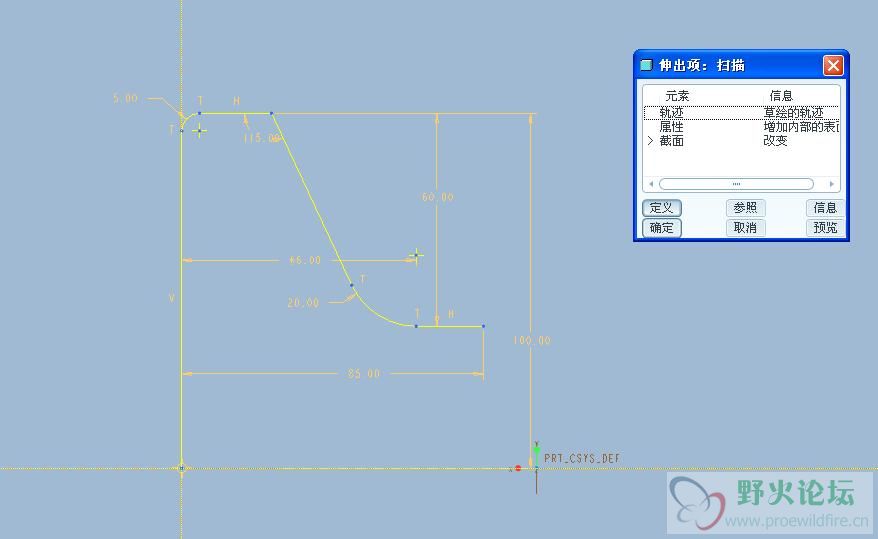

[求助] 同样教材上的例子PROE3可以做出,PROE5上失败
333
400
 楼主| 发表于 2010-6-13 21:22 | 显示全部楼层
还是没弄明白原因何在,即便是把尺寸呢80改成85还是一样的问题出现
333
400
 楼主| 发表于 2010-6-13 21:31 | 显示全部楼层
重新改了那个尺寸,结果还是一样生成失败的
333
400

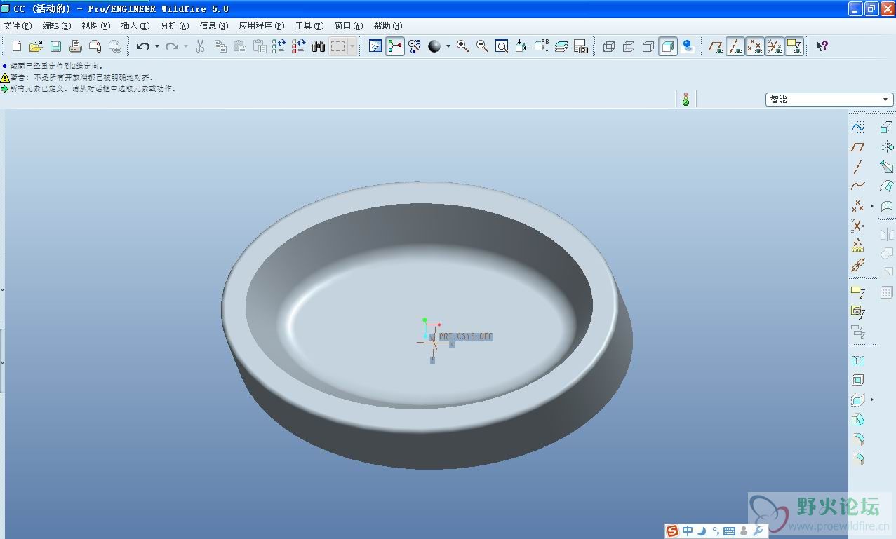

 楼主| 发表于 2010-6-13 22:06 | 显示全部楼层
状态栏的提示为:
加亮曲面可能在加亮点附近含有某种变质。
所有元素已定义。请从对话框中选取元素或动作。
特征终止。几何重叠。
加亮曲面可能在加亮点附近含有某种变质。
几何重叠呢???
333
400
 楼主| 发表于 2010-6-13 22:15 | 显示全部楼层
还是状态栏的提示好,根据提示确实是几何重叠了
问题出在如下:
第一步,作椭圆的时候,教程上标注的是长半轴和短半轴,而在绘图的时候由于个人不注意将长半轴和短半轴的尺寸标成了长轴和短轴(椭圆)的尺寸,因此在生成实体的时候,长半轴部分不会出现几何重叠,而短半轴部分就会出现重叠的部分了,长半轴长为200,那么长轴长为400,短半轴长为135,短轴长为270了,而截面上最长的地方有85,;如果将长轴的尺寸标称为200,短轴标称为135,那么长半轴和短半轴的尺寸则分别变成了100和67.5,显然67.5<85,所以出现了几何重叠的现象,终于搞明白了原因。
问题不在截面部分的尺寸。
谢谢各位热心的朋友,非常感谢。
