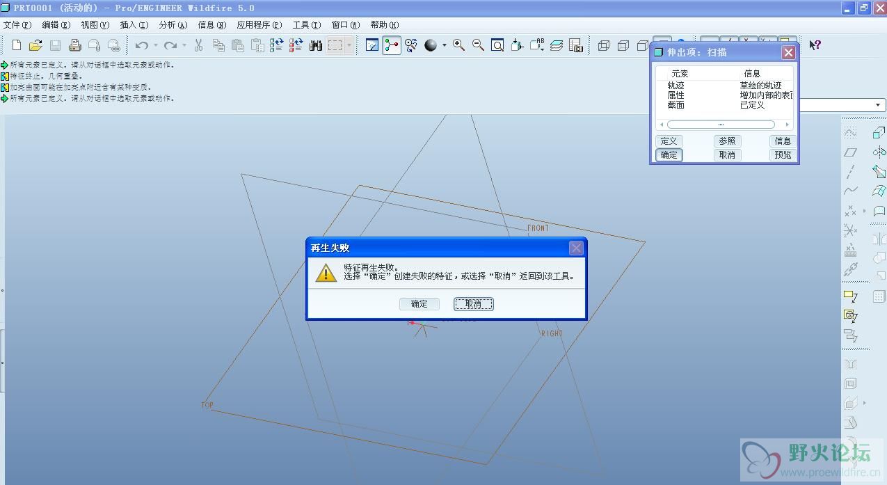

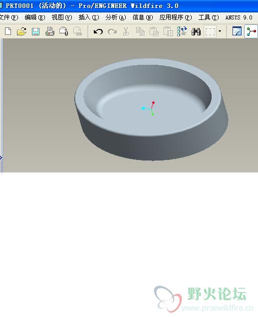

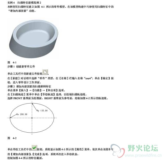

[求助] 同样教材上的例子PROE3可以做出,PROE5上失败
333
400
发表于 2010-6-10 16:19 | 显示全部楼层 |阅读模式

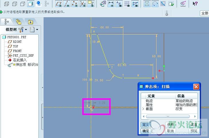

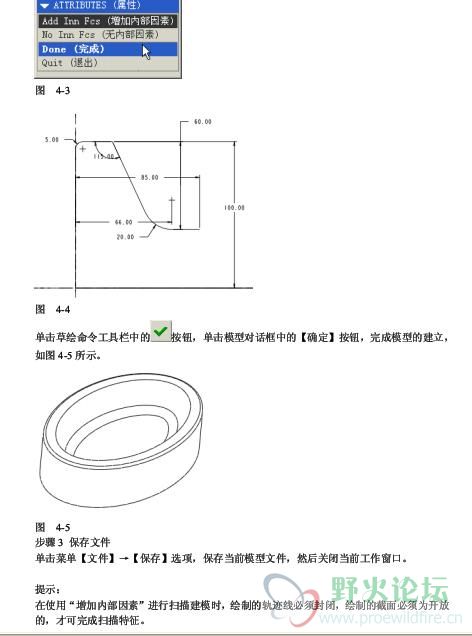

如题,在周四新的100例中的第四个例子时候,遇到一件怪事,就是扫描中加入内部因素,同样的尺寸,在PROE3上可以成功的建模,而PROE5却老是失败,百思不得其解,请高人指点指点。附案例及其图片,最近怪事一大堆啊,高手指导指导
      不知道这是甚麽原因,期盼高手发言啊!

 楼主| 发表于 2010-6-10 17:07 | 显示全部楼层
怎么没有高手来解释解释呢?我想这个问题应该还算是问题吧,今天遇到了,拿出来给大家讨论讨论,希望能得出个结果来

我做了,没有问题啊。是不是你选择添加内部因素之后,在做截面的时候左边没有画那一条竖线啊。你再试试吧。

画了,那条竖线画了的

我也觉得奇怪哈,在那个粉红区域即便是画一条很短的线就可以成功了,我个人认为:楼主的教材只是“低版本proe的教材”罢了(我开玩笑的哈)嘿嘿哈哈

你把你画的那个扫描截面发上来看看

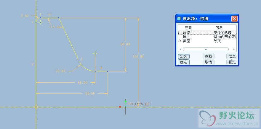

 楼主| 发表于 2010-6-13 11:13 | 显示全部楼层
我再试试看,还有一个奇怪的就是我打开PROE5,提示说没安装PRODUCTVIEW,这个是强制安装的吗?除了用的着,其他的不想装
333
400

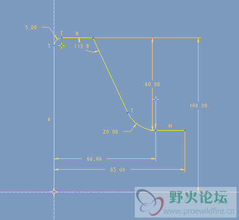

 楼主| 发表于 2010-6-13 11:19 | 显示全部楼层
还是一样的结果啊,各位帮我看看,截面贴图如下
582
186
1139

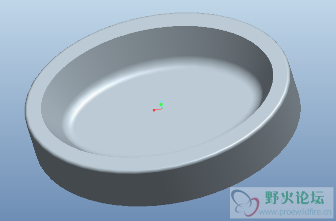

发表于 2010-6-13 12:39 | 显示全部楼层
教程没有问题。另外你最后绘制的截面已经不是书本上的尺寸了。
