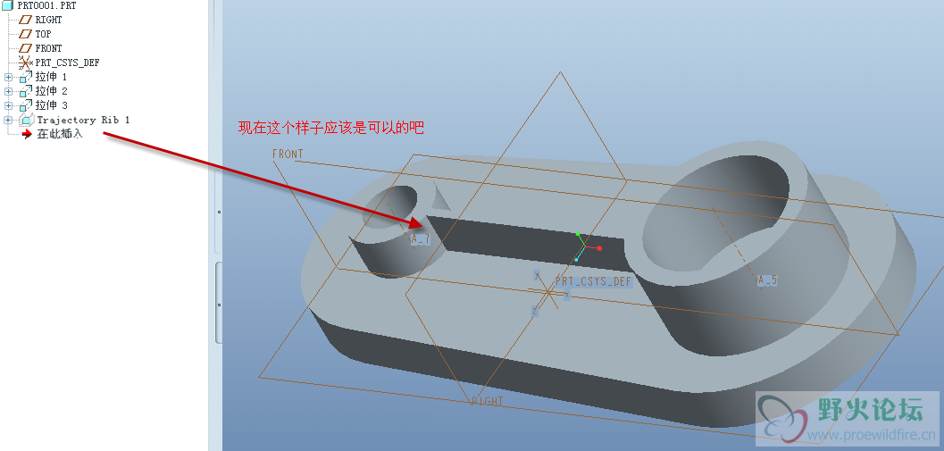

[求助] 下图的筋要怎样做才不会有缺口,我试了好几遍都找不到原因

发表于 2010-6-13 21:48 | 显示全部楼层
回复 楼主 lijungang 的帖子
倒角就行了呗!

发表于 2010-6-14 10:10 | 显示全部楼层
这个样子行不行啊

发表于 2010-6-15 07:18 | 显示全部楼层
先草绘,在选择筋工具,不过草绘是不能封闭的

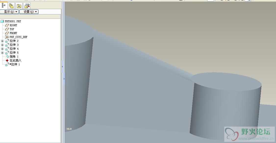

发表于 2010-6-15 12:54 | 显示全部楼层
楼主菜鸟,这条筋接平了又有什么实际意义?
接平了,电极好加工吗?
火花位能打到刚好吗?
脱离实际生产的东西,画的再漂亮也没有用,
这条筋做到比BOSS面低些才是正确的
