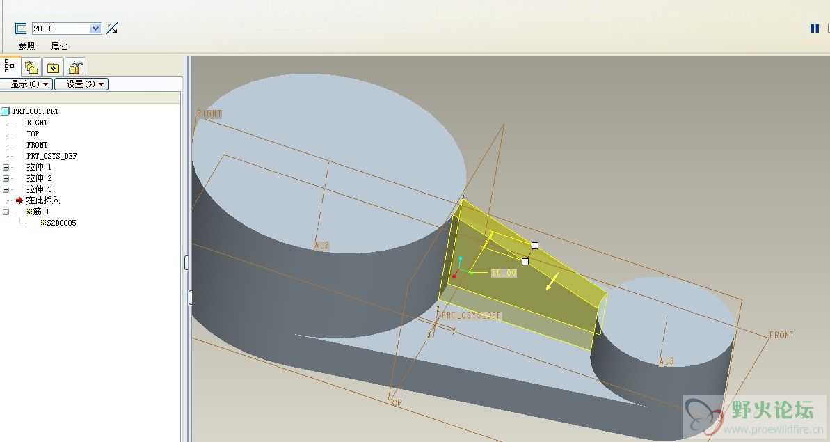

[求助] 下图的筋要怎样做才不会有缺口,我试了好几遍都找不到原因
88
100
发表于 2010-6-8 17:46 | 显示全部楼层 |阅读模式
下图的筋要怎样做才不会有缺口,我试了好几遍都找不到原因。请前辈指教。
88
100

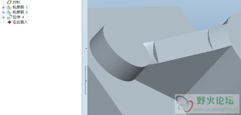

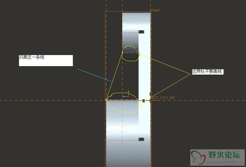

发表于 2010-6-8 18:44 | 显示全部楼层
主要是截面绘制

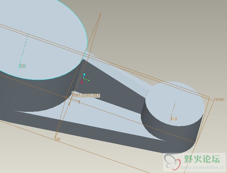

发表于 2010-6-8 18:48 | 显示全部楼层
试了试,用筋没发做。本来试着两边分别做筋,然后中间连起来,可是因为筋的上表面规则太不规则,连接起来不顺畅,需要进过曲面处理。我觉得还是索性用曲面做,把上面的曲面面做好了,下面都好就好做了。别用筋了。 截图06.jpg

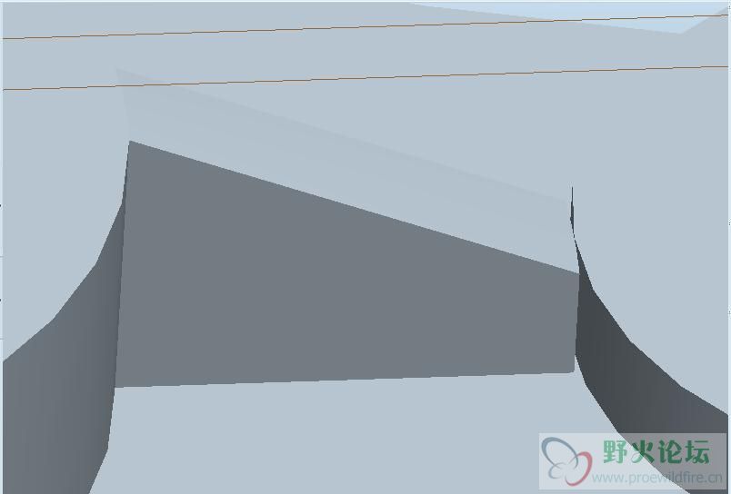

发表于 2010-6-8 19:00 | 显示全部楼层
用筋可以做

发表于 2010-6-8 21:06 | 显示全部楼层
貌似筋没法做……
