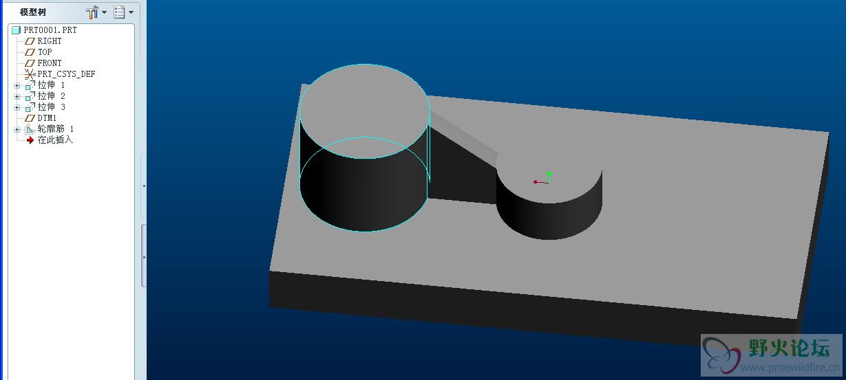

[求助] 下图的筋要怎样做才不会有缺口,我试了好几遍都找不到原因
发表于 2010-6-10 09:03 | 显示全部楼层
草绘时用延伸命令将线画长些即可
草绘时用延伸命令将线画长些即可,延伸至两边圆柱的中心线上 保证OK

还有个办法就是,你可以选择哪个缺口的地方的曲面,然后用移除的命令,这样也行

好像是筋板的草绘平面要通过两个圆柱的中心线,这样就没有缺口了

有缺口估计是你选择了自由端点的原因,你选择合并端点试试。

筋的形状也可以是不规则的,草绘那条线的时候做成你想要的形状就好了。

筋应该可以做吧。

在4.0版本里不能做的。5.0里边可以做,白天我发一个小视频给你们!
视频来了!是用5.0里边的筋轨迹做的!
