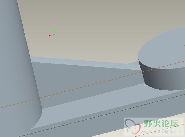

[求助] 下图的筋要怎样做才不会有缺口,我试了好几遍都找不到原因

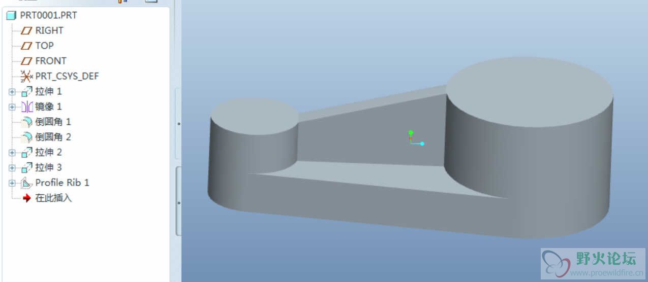

用筋做的,完全融合,没有缝隙。请检查一下你的方法。

回复 11# hehaihang123 的帖子
发个PRT上来看下嘛,看下你的是否真的是完全融合

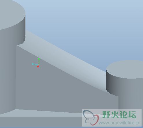

那如果非要用筋做的话,似乎对筋的厚度有要求,筋相对长度来说厚度厚了就不行了。
当把筋做的很窄的时候,做出来的筋也只是近似的融合了。你把图的尺寸放大就不行了。

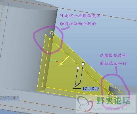

可以试着把图局部放大,会发现筋的两端总有一端是没有完全融合的。线条乱着呢(还是我前面说的,上面的那个面是曲面,非平面)
做好的筋:
局部放大一端后:
(如果想要看的比较明显,可以做的极端点,把两个圆柱的高度差做很大,两个圆柱的直径做很大,就可以看的很明显了)

选用筋工具,只在两圆外径上拉出一条线即可,不需要封闭的

回复 15# she012321 的帖子
你把你PRT上传一下,为什么我做的就不是原来要求的,两边的圆弧不对

发表于 2010-6-9 10:51 | 显示全部楼层
不管怎么样,我这样画出的圆弧都是一个方向的,不符合楼主的要求
