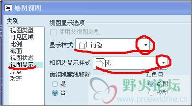

[求助] 怎样解决零件中的圆角生成工程图的时候生成一大堆线的问题?

双击那个视图,然后点视图显示,分别选消隐和无,也可以象楼上说的,去拭除一部分线

楼上的说法,我都做过了,效果就是附件右图所示,看来唯有慢慢自己删了
