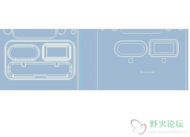

proe出工程图会出现这样的问题,当零件中有比较多的圆角的时候,生成的工程图在有圆角的部位,特别是有圆角相交的部位生成一大堆线,根本看不清楚是什么,有什么办法可以解决?
再加上,当我选择相切边显示 为:无  时, 连中间过渡的线都没有了。
如下图所示,左边图为相切边显示:实线。  右图为相切边显示:无。
但是这样都不是我想要的效果,我只想要有1、2条过渡边,不想要那么多线条,看起来很难看。
请各位高手帮帮!

发表于 2010-6-7 15:37 | 显示全部楼层
双击要修改的视图,或者选中视图,然后右击属性,对话框出来,选中左边一栏的视图显示,然后再右边看到相切线,选中下拉菜单中的无,就行了,这电脑上没有PROE不然可以发图片上去了!

 楼主| 发表于 2010-6-7 15:44 | 显示全部楼层
你说的方法应该是我截图的右图吧??我想有1,2条过渡边连接,更能突出产品的结构

发表于 2010-6-7 16:15 | 显示全部楼层
或者你可以用虚线表示过渡边嘛 这样会清晰一点点吧
好像没有可以选择部分显示这样的功能吧....要么显示 要不不显示
同时你可以在工程图里再加个有角度的一般视图,配合起来设计意图就清楚了!

发表于 2010-6-7 16:50 | 显示全部楼层
有些麻烦。可以删除不需要的线条。

 楼主| 发表于 2010-6-7 17:31 | 显示全部楼层
研究了很久,还是找不出很好的办法啊
66
82
 楼主| 发表于 2010-6-7 17:32 | 显示全部楼层
总是不太理想,如果转到CAD再删除了,那就很麻烦了。

发表于 2010-6-7 19:38 | 显示全部楼层
原帖由 hilldy888 于 2010-6-7 17:32 发表
转到CAD删除其实挺方便的,但是如果你图形要更新的话,你得重新转,这是麻烦的事。。
