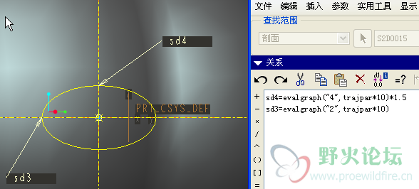

如图截面               中代表的图形
有什么联系

回复 3# 3519887 的帖子
这东西很好理解嘛,SD4为椭圆的宽度值,对应的关系式就是控制它的宽度变化,当X值从0变化到10时,Y值的变化 从3变为0
那SD4的值 就是从9变成0了。还不明白的话,就把值代入进去就行了。

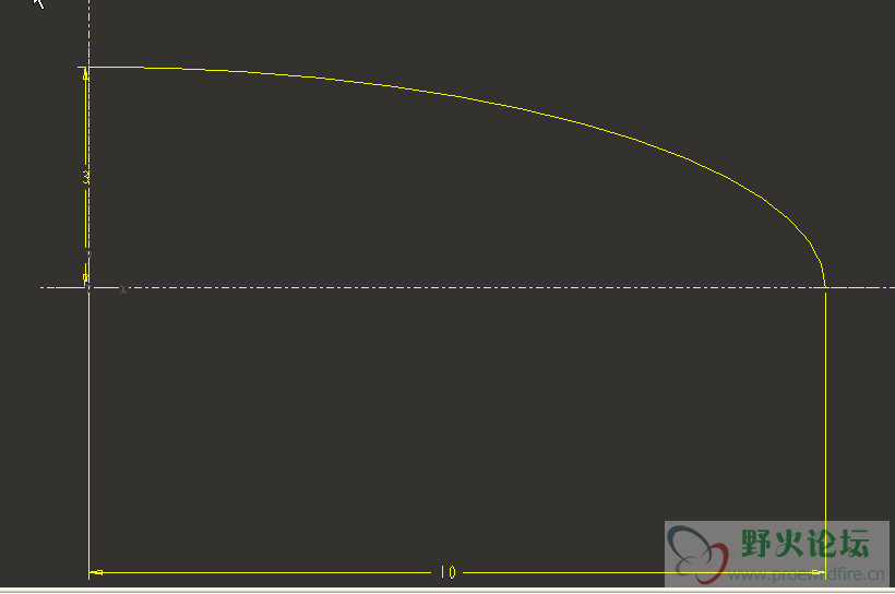

发表于 2010-6-3 11:05 | 显示全部楼层
SD4=evalgraph("4",trajpar10)*1.5
在关系式中evalgraph这个暂时不用理会,“4”就是你插入基准图形时的名称,比如你命名100,那就是SD4=evalgraph("100",trajpar10)*1.5或者你命名hao就是SD4=evalgraph("hao",trajpar10)*1.5
trajpar*10代表了截面扫描或拉伸的总距离,trajpar在关系式中,他是由0变到1,就是你画的那个椭圆要滑行多长的距离,trajpar*10=10,画个酒壶,长度就比较长,trajpar*150。随意的,下面看下基准图形,因为我不知道你命名的4是哪个图形,距离带3那个是所谓的命名4的图形,左边的高度3是SD4起始距离,右边那个是末端的时候的距离,你画到0带圆弧,说明需要的是平滑的顶点,你画酒壶,可能瓶口小,就弄个高度1,中间吗,话个凹进去的,就成了瓶颈,关系式最后那个*1.5就是,3*1.5就是实际椭圆SD4的高度,这个是为了做图形方便,就是SD4=4.5~0,你把高度3改成45,就是以下关系式了SD4=evalgraph("4",trajpar10)/10!
