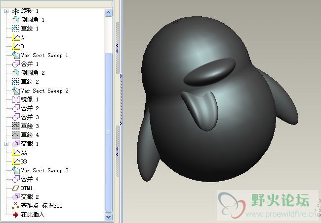

evalgraph函数是用于曲线表计算,使用户能够使用曲线来表示特征,并通过关系来驱动尺寸。尺寸可以是草绘器、零件或组件尺寸,其格式如下:evalgraph("graph_name",x) 式中,graph_name是图形的名称,X是沿图形X轴的值,返回Y值。trajpar是proe的内部参数(即轨迹参数),它是从0~1的一个变量(呈线性变化),代表扫描特征的长度百分比。在扫描开始时,trajpar的值是0;结束值为1。
例1中的关系式sd5=evalgraph("GR1",trajpar*360)中sd5是希望受控制的变量,为两条中心线之间的距离,亦即截面中心距一个端面的距离。trajpar*360表示从0~360连续的变化,对应GR1图形基准特征的X值域,其物理意义是凸轮旋转一周的角度。sd5=evalgraph("GR1",trajpar*360)在GR1图形基准特征X方向的变化,会将对应的Y值返回给sd5,这样就可精确形成凸轮的轨迹。
大家可以分析领会例2中关系式的运用。
例1 c:\tulun.jpg
例2 c:\fly001.jpg

发表于 2007-11-17 13:38 | 显示全部楼层
厉害,第2个像QQ
