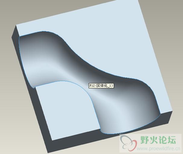

[求助] 这个图不知道怎么画 求教

边界混合或者可变截面扫描都可以!

还做边界好点

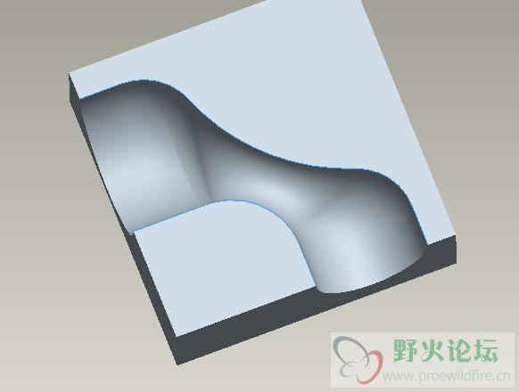

我用3种方法做了下 大家可以比较下。
第一种是4条线的边界混合。
第二种也是边界混合,不过增加了点截面。
第三种是用的VVS切除。
由于上传的gif 和jpg 文件都无法打开 我只能做成了压缩包。  prt的压缩包由于过大我没权限发。。

不知道楼主要的是哪种,如果要求中间部分缺口的截面是圆弧的话就应该是可变剖面扫描得到的结果
用可变剖面扫描得到的结果
用可变剖面扫描得到的结果
用边界混合得到的结果
用边界混合得到的结果
