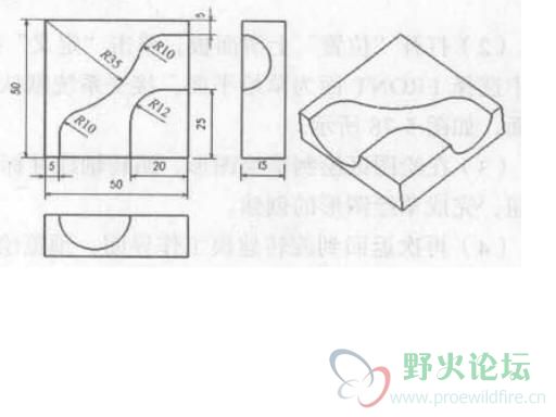

刚刚入门 下面的图不知道该怎么画 尺寸见图片 求具体操作步骤

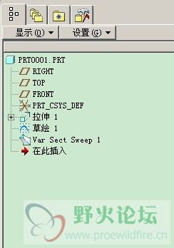

发表于 2010-5-25 17:36 | 显示全部楼层
使用vss减材料!!
发表于 2010-5-25 17:54 | 显示全部楼层
可变剖面扫描

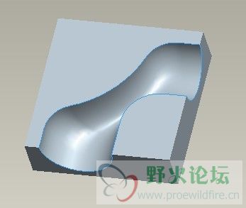

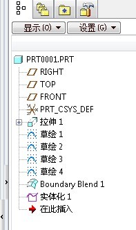

发表于 2010-5-25 21:47 | 显示全部楼层
呵呵,四条线建边界面,
然后实体化切除

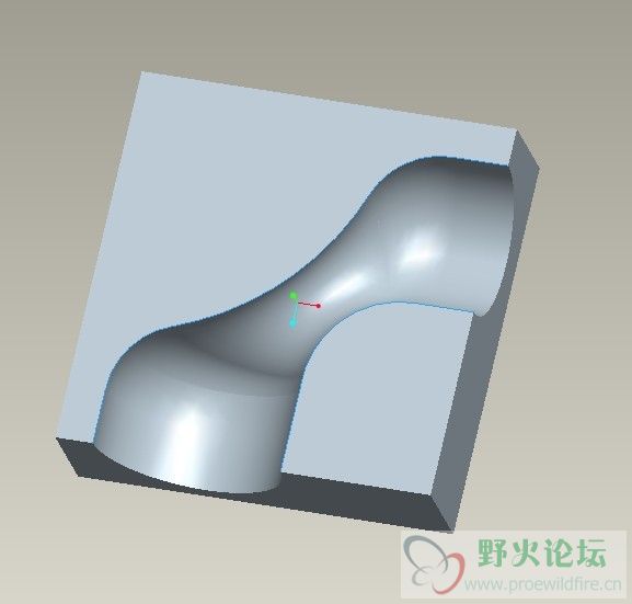

发表于 2010-5-25 23:13 | 显示全部楼层

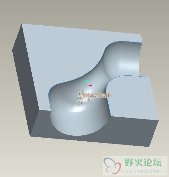

我也来一个
用VSS做的
用这个命令的关键步骤个人认为
还是在于绘制截面的时候做好相应的约束
附件是4.0正式版本的

发表于 2010-5-26 08:17 | 显示全部楼层
二楼的做法很好!!
