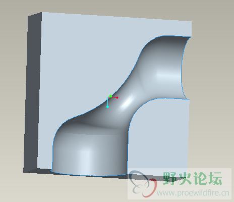

[求助] 这个图不知道怎么画 求教

可变扫描才是正解,用边界混合做出来怪怪的。

用变截面做吧

你说的问题不知是否有严格的尺寸要求,如没有我想用边界混合应该能做出来吧

原帖由 laolaoshu002 于 2010-5-26 14:00 发表
我用变截面扫描做的 可是不成功 不知道该怎么做了 能否截点详细点的图啊 万分感谢
这是我原来做的,发你看看
看了那么多同志们的做法,我觉得还是用边界做出来的更完美,可变做的在拐弯处过渡不好
