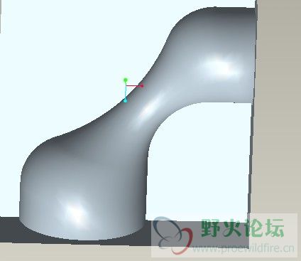

我是一个刚接触Pro/e不到一个月的新手,这个图是按17楼的老师所写学做的,
呵呵,说真的连我自己都不知道画得像不像。还望大家指点,谢谢!
顺便请教一下,如何把导入的外部草绘曲线在新的拉伸界面里精确定位?请指点一二!

应该不难吧,用曲线混合应该可以做吧

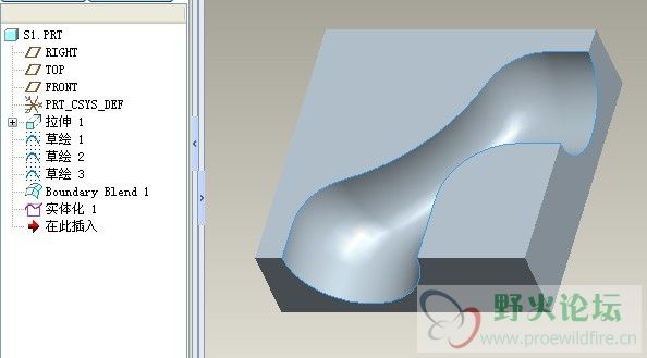

发表于 2010-5-28 13:22 | 显示全部楼层
以上的看起来 管内好像都不光滑吗,按图所示,整个沟槽的深度是不一样的,按上面几个人的做法整个沟槽两头是半圆界面
,中间是u型界面,看下我做的
也不知道我的方法对不对。请高人指点。
这个是我做的方法,想让沟槽里的曲面顺畅取决于最中间那个曲线亮点,我图利的 pnt7 和pnt6亮点
[ 本帖最后由 kuadai 于 2010-5-28 13:36 编辑 ]

发表于 2010-5-28 13:42 | 显示全部楼层
回复 20# 孤子游客 的帖子
最前面几楼的边界混合 做出来不对的,用可变剖面 做出来对的
先画轨迹线  就是有两条直线和一个圆弧先得那条  在剖面

发表于 2010-5-28 19:03 | 显示全部楼层
一步可变剖面扫描切材料就行了
