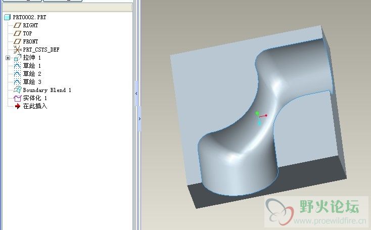

发表于 2010-5-26 10:57 | 显示全部楼层
恩,用边界

回复 楼主 laolaoshu002 的帖子
根据你的图有两种画法,一个是2楼的:做4条线,再曲面,最后实体化;还有一种是变截面扫描了,可是两种在R12和R35处的截面形状是不一样的,仔细看看就能发现,楼主应该在给个截面图。

发表于 2010-5-26 12:22 | 显示全部楼层
边界混合 很容易

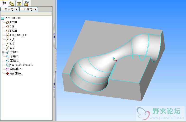

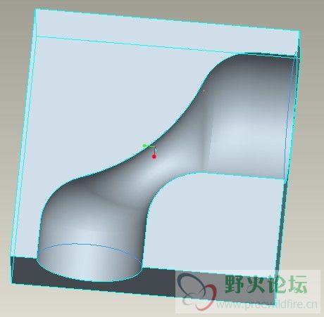

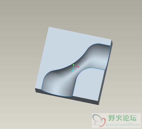

发表于 2010-5-26 16:32 | 显示全部楼层
权当练习了。
方法:
1.画50×50×15长方体;
2.50×50面画第一个视图的曲线;可以一起,也可以分开;
3.选择可变截面扫描命令:选择两条曲线(顺序无所谓),进入截面草绘,过两条曲线的端点绘制圆(利用约束,在图上没有尺寸即表示OK);
4.退出截面草绘,选择生成曲面,然后打勾;
5.选中所画曲面,然后实体化,选择切除命令,打勾;
6.OK,你看到的就是你要的。

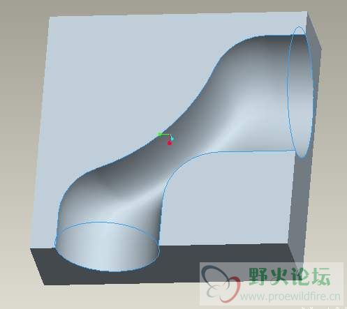

发表于 2010-5-26 19:15 | 显示全部楼层
用边界和可变剖面扫描生的的实体有细微差变,哪位高手指点一下为什么啊?

发表于 2010-5-26 19:31 | 显示全部楼层
用便边界混合做出了,不过,我用可变剖面做不出来。。。。
