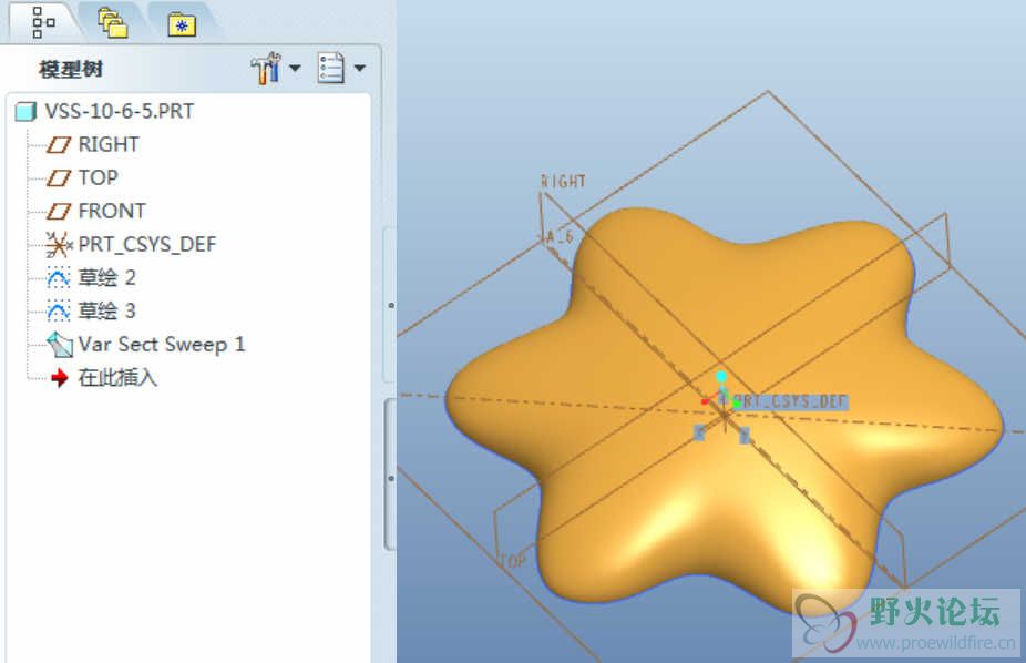

原帖由 小草种子 于 2010-5-27 07:43 发表
很想帮你,可惜下载后发现你的文件版本高于4.0的,我自己按图做了一个,可见你那个可变扫描里面一定有关系式
这个其实即是所谓的“圆轨迹VSS”
1:下载了你的附件,原始轨迹也不是你画的那样,另外,你的线段真的太多了,这样做出来的面会有很多小面片的(这对后续处理往往是灾难性的),解决的办法通常是转换成样条曲线。
2:此图形至少有两种实现的途径,一种就是我画的,还有一种是通过已知尺寸然后通过关系来画,后者更精确光滑,但是也更麻烦。
3:绘图的关键点:
  注意两条轨迹的起始点,在vss的时候截面要分成两段(一段是可变的,另一段类似一般的旋转)。
3:我的图是5.0的,希望你能打开。
  加分就不需要了,希望你能有所收获。

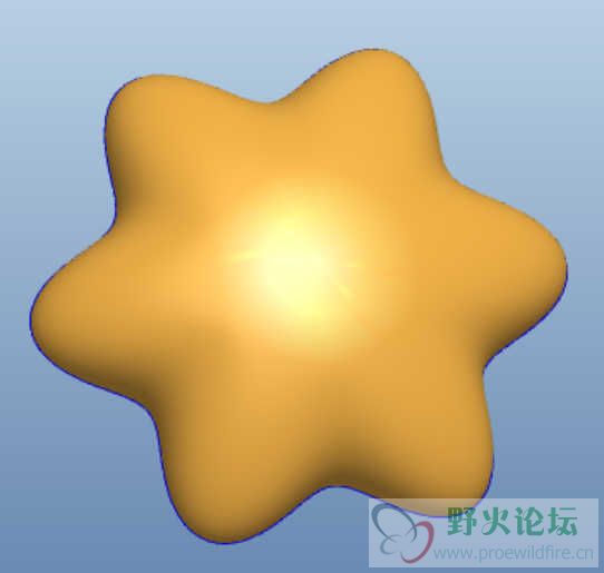

发表于 2010-6-5 19:18 | 显示全部楼层
刚才的有点肥,这个图瘦一点。

发表于 2010-6-5 19:21 | 显示全部楼层
希望大家发布更好的方法
