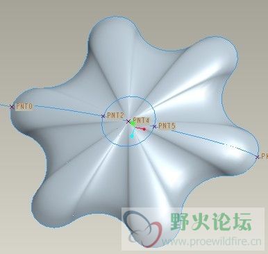

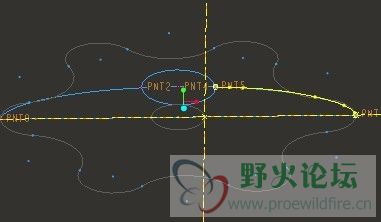

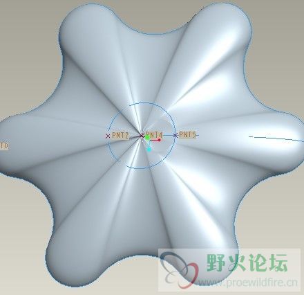

我看了一本书上讲变截面扫描的例子,可是我做的时候怎么老是变了样子啊???弄了半天也弄不懂,请各位大侠不吝赐教,小弟在这先谢谢了,,,,请说说我到底是那个地方出错了?图2,3是怎么回事啊??另外图5中那个放大的圆圈是怎么回事啊?还有,我在草图7中想用那个椭圆弧做扫描截面,用“使用边”怎么不行啊,,,哎,太多问题了,请帮帮忙,,,,,,不胜感激!!!!

约束好 垂直尺寸的关系就可以扫出光顺的了。VSS最重要的是约束和尺寸,而不是什么关系式 什么参数。其实这个也是PROE的根本

请楼主上传PRT文件.只有这样才可以发现你的问题所在

有没有一个目标图,想达到什么效果?

很想帮你,可惜下载后发现你的文件版本高于4.0的,我自己按图做了一个,可见你那个可变扫描里面一定有关系式
